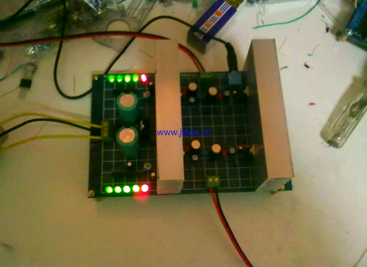

本电路并不复杂,大家可以根据个人喜好来分配发光二极管的颜色。建议第一个和第二个位置装绿色,第三个位置装蓝色,而第四个和第五个位置则装红色。请注意,本站并未制作印刷电路板,所以配的是万能板,这意味着你可以根据自己的创意来安装发光二极管,无论靠近还是远离都行。此外,还配备了7个1K的电阻,这些电阻可用作发光二极管的限流电阻,但并非必需,你可以尝试不同的配置来获得独特的效果。另外,还额外配备了一个发光二极管,它可用于外接电源的状态显示。若需要双声道配置,则建议购买两套。

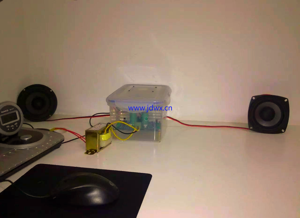

对于家庭日常听音乐而言,5W以上的输出功率就足够了。我们无需制作功率过大的音频功放。在本制作中,我们选择了意法半导体公司的TDA2030A单声道功放芯片。该芯片在4Ω负载下能提供18W的额定输出功率,且价格亲民、使用广泛、购买方便,外围电路也相对简单,非常适合业余制作。一旦确定了功放电路方案,我们就可以根据所需的输出功率来挑选合适的扬声器以制作音箱了。通常,尺寸较大的扬声器在低音表现上更为出色,但相应的音箱体积也会增大。鉴于我们这款音箱主要用于小功率下欣赏音乐,因此我们选择了4英寸的全频扬声器,在成本可控的同时也能确保中频音效的质量。
