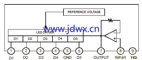

6、可选外接电源状态显示指示灯 实时掌握电源状态。 7、宽范围电源电压支持 从3.5V到16V均可稳定工作。 接下来,我们来看一下这款电平指示器的引脚功能图:

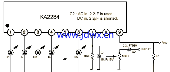

芯片应用图如下: 这款电平指示器采用了先进的芯片技术,确保了其稳定性和准确性。通过芯片的应用,我们能够更好地理解电平指示器的内部工作原理,从而更好地利用其功能。 8、音频电平指示套件包含: 电阻 1/8W 1K 7 可调电阻 10K 1 绿色发光二极管 2 蓝色发光二极管 1 红色发光二极管 3 电解电容 2.2UF(4.7UF) 1 10UF电解电容 1 IC KA2284 1 小万能板 1 说明纸 1
