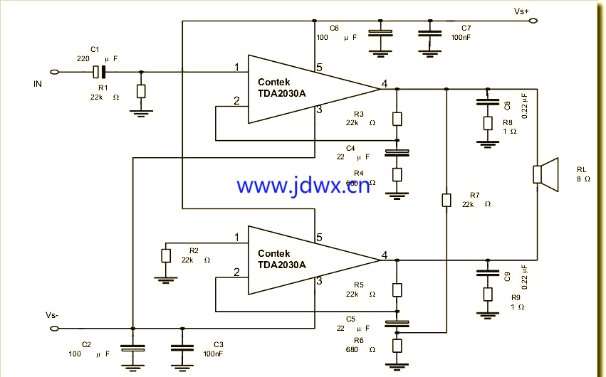

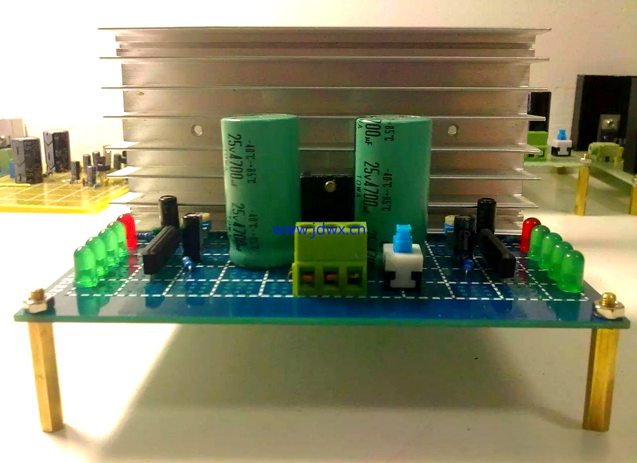

电源配置概览: 变压器:双15V 40W,数量为一个。 整流板:包含4A全桥整流器一个,以及3300μF 25v电容×4,104电阻×2,10kΩ电阻×2。
将220uF的电容替换为10uF,并在该位置再增加一个10uF的电容,以确保左右声道的信号能够同时输入。另一种方法是在原有的220uF之前并联接入两个2.2K的电阻,同样可以实现两路信号的输入。但请注意,220uF的电容仍需更换为更小的容量,以确保音量得到提升。 接下来,我们将介绍一款专为电平指示设计的驱动IC。通过分析电路原理图,可以发现该电平指示器实质上是一个AD转换器。它能够根据输入电压的高低,输出5种不同的LED点亮状态。值得注意的是,LED的点亮和熄灭是顺序进行的,因此输出状态只有6种,即“全熄--亮1--再亮2--再亮3--再亮4--再亮5”。 此外,KA2284五段电平指示和KA2284B五点发光二极管电平指示电路也是值得一提的。其中,KA2284包含①比较器A、②比较器B、③比较器C、④比较器D、⑤地、⑥比较器E、⑦放大输出、⑧输入和⑨电源VCC等组件。 2、5 LED电平显示功能 通过不同LED的点亮状态,直观展示功放输出状态。
3、发光二极管可选多种颜色 为功放输出状态提供丰富信息。
