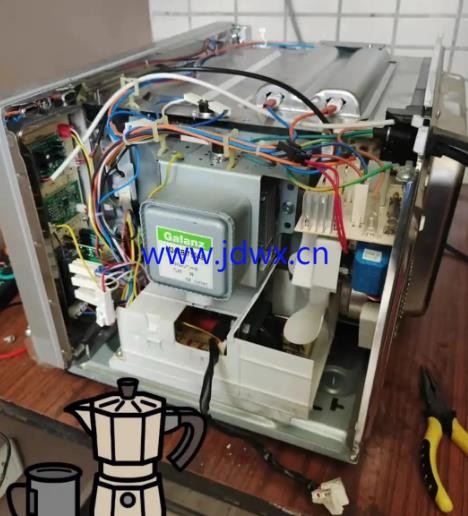

用户问的是微波炉常见的故障及维修方法,我需要详细地整理一下这方面的信息。首先,我得回忆一下微波炉的基本构造和工作原理,这样才能更好地分析可能出现的故障。微波炉主要由磁控管、高压变压器、高压电容、高压二极管、波导、转盘电机、门锁开关等部件组成。常见的故障可能涉及这些部件的问题,或者是使用不当导致的。
首先想到的是微波炉不启动的情况。这可能有很多原因,比如电源问题,比如插头没插好,或者保险丝烧断。还有可能是门锁开关的问题,因为如果门没关好或者门锁开关损坏,微波炉就不会启动。此外,控制面板故障或者主控板的问题也可能导致无法启动。维修方法的话,需要检查电源,测试门锁开关,或者更换保险丝。不过用户自己更换的话可能需要注意安全,尤其是涉及到高压部件的话,可能需要专业人员。
然后是微波炉能运行但不加热。这时候可能是磁控管故障,或者高压二极管、电容损坏,还有可能是高压变压器的问题。磁控管是产生微波的关键部件,如果坏了,微波炉就无法加热食物。检查这些部件需要一定的专业知识,可能需要使用万用表测试是否导通,或者是否有烧坏的迹象。不过对于普通用户来说,可能不太容易操作,这时候建议联系售后或者专业维修人员。
接下来是微波炉启动后有异响或火花。这种情况可能是波导罩有油污,导致微波反射异常,或者金属容器放入炉内引起电弧。这时候需要清洁波导罩,并提醒用户不要使用金属器皿。另外,转盘电机损坏也可能导致异响,可能需要更换转盘电机。
照明灯亮但转盘不转的情况,可能是转盘电机故障,或者是支架位置不正确。用户可以检查支架是否安装正确,如果转盘电机损坏则需要更换。不过转盘电机相对容易更换,用户如果有一定的动手能力,可能可以自己处理。
控制面板失灵的话,可能是按键接触不良或者主控板故障。重启微波炉或者断电重启可能解决临时问题,但如果主控板损坏,可能需要更换整个控制面板。这部分维修可能比较复杂,建议找专业人员。
微波炉运行中自动停机,可能是散热不良导致过热保护启动,或者是工作时间过长。这时候需要检查通风口是否被堵塞,并让微波炉冷却后再使用。如果频繁停机,可能需要检查散热风扇是否工作正常。
炉门关不紧或松动,可能是门锁机构损坏或者门铰链松动。调整门的位置或更换门锁部件可能需要一定的技术,用户自己处理的话需要注意安全,确保门能够紧密关闭,避免微波泄漏。
还有微波炉内有烧焦味,可能是食物烧焦或者内部元件短路。这时候需要立即断电,检查是否有食物残渣,并检查内部线路是否有损坏。如果元件烧毁,必须更换,否则继续使用会有安全隐患。
另外,用户可能没有提到的故障比如微波泄漏,虽然不常见,但门封条损坏或门没有正确关闭可能导致这个问题。这时候需要使用专业设备检测,但普通用户可能无法自行处理,建议定期检查门封条是否完好,关闭是否严密。
在整理这些故障和维修方法的时候,需要注意安全问题。微波炉内部有高压电,非专业人员拆卸可能有触电风险,尤其是高压电容即使断电后也可能储存电荷,需要放电后才能接触。因此,在所有的维修建议中,必须强调安全注意事项,建议用户在不确定的情况下寻求专业帮助。
