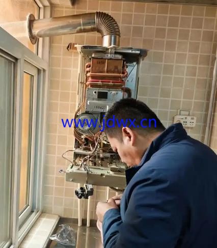

好的,我现在要分析燃气热水器最常见的故障,并给出解决方法。首先,我需要回忆一下燃气热水器的基本工作原理,这样有助于理解可能出现的故障点。燃气热水器主要是通过燃气燃烧加热水流,所以涉及到燃气供应、点火系统、水路系统、热交换器、排气系统以及安全装置等部分。
用户提到的故障点有几个,比如点不着火、水温不稳定、漏水、燃烧异常、排烟问题、热水器自动熄火、噪音大、显示屏故障。我需要逐一分析这些故障的可能原因,并思考解决方法。
首先是点不着火。可能的原因包括燃气供应问题,比如燃气阀门没开、燃气表没电或欠费、燃气管堵塞。这时候需要检查这些部分,确保燃气供应正常。然后是点火装置的问题,比如电池没电、点火针位置偏移或积碳,或者脉冲点火器故障。如果是电池问题,更换电池即可。点火针可能需要调整位置或清洁。脉冲点火器可能需要专业维修。还有可能是水压不足,导致水流开关无法启动点火,这时候需要检查水压,清理滤网,或者安装增压泵。最后是火焰感应针故障,如果积碳或损坏,需要清洁或更换。
接下来是水温不稳定。可能的原因包括水压波动,比如其他用水设备同时使用导致水压变化,需要错开使用或安装稳压阀。燃气压力不稳,比如燃气供应不足或减压阀故障,需要检查燃气管道和减压阀。比例阀故障也可能导致燃气调节不稳,需要更换。还有可能是热交换器积碳,影响加热效率,需要清洁。
漏水问题。常见漏水点包括进出水管接口松动或密封圈老化,需要紧固或更换密封圈。安全阀漏水可能是水压过高或弹簧失效,需要调整或更换安全阀。水箱或热交换器漏水可能因腐蚀或冻裂,需要更换部件,冬季要注意防冻。
燃烧异常,如火焰黄焰或燃烧不完全。可能原因包括燃气质量差,比如杂质多,需要联系燃气公司。空气供应不足,进风口堵塞或烟道安装不当,需要清理或调整。喷嘴堵塞,需要清洁。风压开关故障,无法检测排风情况,需要更换。
排烟问题,比如排烟不畅导致废气倒灌。可能原因包括烟道堵塞、安装不当或过长,需要清理烟道,确保安装符合规范,强排式风机故障需维修更换。
自动熄火,可能火焰感应针问题,如积碳或接触不良,需要清洁或更换。风压开关故障,排烟受阻导致熄火,需检查烟道和风压开关。过热保护启动,可能是水流不足或温度过高,检查水压和温控器。
噪音大,燃烧噪音可能是燃气压力过高,调整减压阀。风机故障导致异响,需维修或更换。水垢过多引发异响,需清理水路和热交换器。
显示屏故障,如电路板受潮或损坏,需保持干燥或更换主板。温度传感器故障导致显示错误,需更换传感器。
安全注意事项方面,涉及燃气和电路,非专业人员不要自行拆修。定期维护很重要,比如清洗滤网、检查烟道、更换电池。闻到燃气味要立刻关闭阀门,通风,联系专业人员。
