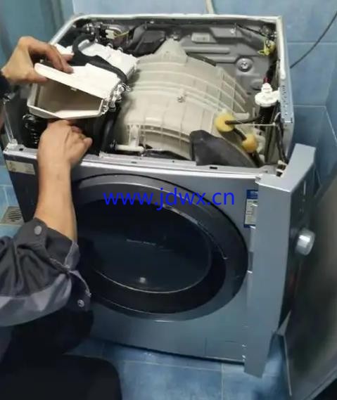

洗衣机作为常用家电,容易出现以下故障,按常见现象、原因及解决办法分类整理:
1. 排水异常
现象:无法排水、排水慢或反复进水/排水。
常见原因:
排水管堵塞(硬币、毛发等异物)。
排水泵损坏(听不到水泵工作声)。
水位传感器故障(误判水位导致循环排水)。
解决:
清理排水管或滤网(通常在底部)。
更换排水泵或水位传感器(需专业人员)。
