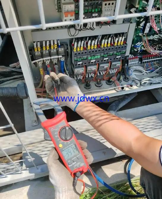

好吧,我现在需要解决中央空调的通讯故障问题,但作为一个刚开始接触这方面的新手,我需要仔细思考如何一步步进行检修。首先,我得回忆一下中央空调通讯系统的基本组成。中央空调通常由多个室内机、室外机以及控制中心组成,它们之间通过通讯线路连接,可能使用RS-485或者其他类型的总线协议。
首先,用户提到的常见原因包括电源问题、线路问题、模块故障、地址设置错误、干扰问题以及软件或主板故障。我需要按照这些可能的原因逐一排查。不过,作为新手,可能需要更详细地理解每个步骤的具体操作。
首先,检查电源。通讯模块需要稳定的电源,所以应该检查是否有供电,比如电压是否正常,保险丝是否烧断。但如何具体操作呢?可能需要使用万用表来测量电压,但我不太确定如何正确使用万用表,特别是如何选择正确的档位,以及测量哪些点。比如,通讯模块的电源输入点在哪里?可能需要查看设备的电路图或者用户手册,但如果没有手册的话,可能需要寻找明显的电源指示灯,或者找到电源接线端子进行测量。
然后是通讯线路检查。通讯线路通常使用屏蔽双绞线,比如RVVP线。用户提到检查线路是否短路、断路或接触不良。这时候可能需要断开电源后,用万用表的电阻档来测量线路的通断,或者是否有短路。例如,将万用表调到欧姆档,测量通讯线两端的电阻,如果电阻无穷大,说明断路;如果电阻很小,可能短路。但需要注意,如果线路中有终端电阻,可能需要断开两端再进行测量。此外,接触不良的问题可能需要检查接线端子是否松动,或者氧化导致接触不良,这时候需要重新压接端子或者更换接头。
接下来是通讯模块的状态指示灯。正常工作时,指示灯应该有规律的闪烁,如果常亮或熄灭可能有问题。但不同的设备可能有不同的指示灯含义,可能需要查阅具体型号的说明书。例如,有些设备的通讯灯在正常通讯时会闪烁,而故障时可能常亮或熄灭。如果指示灯异常,可能需要更换通讯模块,但如何确定是模块的问题呢?可能需要替换法,用已知正常的模块替换现有模块,观察是否解决问题。
地址设置错误也是可能的原因,尤其是在多联机系统中。每个室内机需要唯一地址,如果重复或错误,会导致通讯失败。这时候需要进入设备的设置界面,检查地址设置是否正确。对于新手来说,可能需要通过控制面板或者特定的调试工具来查看和修改地址,但具体操作步骤可能因品牌和型号而异,可能需要参考技术手册。
干扰问题方面,通讯线路如果与强电线路平行布置,可能会受到电磁干扰,导致信号不稳定。这时候需要检查线路的走线是否与电源线分开,或者是否使用了屏蔽线,并且屏蔽层是否正确接地。如果线路已经布置好了,可能需要重新布线,或者增加磁环来抑制干扰。另外,终端电阻是否正确安装也很重要,有些系统要求在总线两端安装终端电阻,以匹配阻抗,减少信号反射。如果终端电阻缺失或阻值不对,可能导致通讯问题,需要检查并更换合适的电阻。
