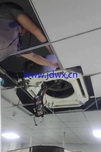

中央空调漏水是常见故障,通常由以下原因导致,需结合具体现象排查:
一、排水系统问题
排水管堵塞(高频原因)
表现:室内机持续滴水,接水盘积水
成因:藻类滋生/灰尘堆积/管道变形
处理:用高压气枪疏通或更换波纹管
排水管坡度异常
安装要求:每米需保持≥5cm倾斜度
反坡案例:管道穿梁时施工不规范导致倒坡
二、空气湿度异常
