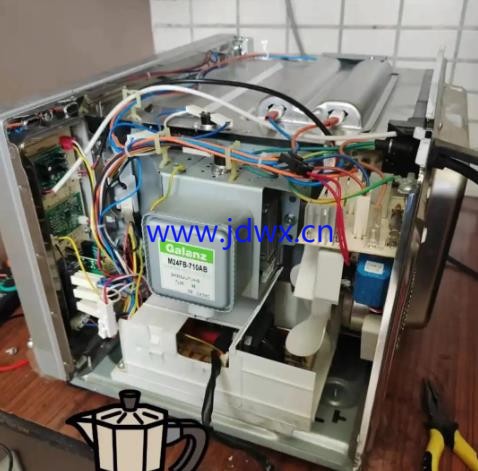

 微波炉拆掉外壳运行加热有没有辐射
嗯,用户问的是微波炉拆掉外壳运行加热有没有辐射。首先,我需要确认用户所说的“辐射”具体指的是什么。因为辐射有很多种,比如电磁辐射、热辐射,还有可能是指电离辐射。微波炉通常使用的是微波,属于非电离辐射的一种,但如果没有外壳的话,会不会有泄漏呢?
首先,微波炉的外壳不仅仅是物理保护,还有屏蔽电磁波的作用。外壳通常由金属材料制成,能够反射微波,防止它们泄漏到外部环境中。如果拆掉外壳的话,微波可能会泄漏出来,这时候确实存在电磁辐射的风险。不过,我需要查证微波炉的工作原理和安全标准。
微波炉的磁控管产生微波,频率大约是2.45GHz,这个频段被水分子吸收,从而加热食物。正常情况下,微波炉的门有密封设计,防止微波泄漏。国际安全标准规定,微波泄漏必须低于一定限值,比如美国FDA的标准是5mW/cm²,在距离微波炉5厘米的地方测量。如果外壳被拆掉,这些安全措施就不存在了,微波泄漏可能会超标。
另外,用户可能担心的是这种辐射对人体的影响。非电离辐射一般不会像电离辐射那样直接破坏DNA,但高强度的微波辐射可能导致组织加热,比如眼睛或睾丸这些对热敏感的部位。长期暴露是否有害,目前科学界普遍认为日常使用的微波炉在正常工作时是安全的,但外壳损坏或移除后风险会增加。
还需要考虑用户为什么会拆掉外壳。可能是为了维修或其他用途,但这样做非常危险,不仅辐射问题,还有触电风险,因为内部有高压部件。所以,必须警告用户不要在没有专业知识的情况下拆卸微波炉。
另外,可能用户误解了辐射的类型,比如认为所有辐射都是有害的,但实际上微波属于非电离辐射,与X光或核辐射不同。不过即便如此,泄漏的微波仍然可能造成伤害,尤其是近距离长时间暴露。
总结来说,拆掉外壳运行微波炉会导致微波泄漏,存在电磁辐射的风险,可能超过安全标准,对人体健康造成潜在威胁,同时还有触电的危险。因此,绝对不建议这样做。
拆卸微波炉外壳后运行加热会带来严重的辐射泄漏风险,具体如下:
1. 微波辐射泄漏
屏蔽失效:微波炉的外壳和金属网门设计用于屏蔽2.45GHz的微波辐射。拆除外壳后,微波会直接泄漏到环境中。
安全标准超标:正常微波炉泄漏值需低于5mW/cm²(国际标准)。外壳缺失时,泄漏量可能远超安全限值,尤其在磁控管附近。
2. 健康风险
短期暴露:高剂量微波可导致局部组织加热,可能灼伤皮肤、眼睛(可能引发白内障)或影响生殖器官。
长期影响:尽管非电离辐射不直接破坏DNA,但长期高频次暴露于泄漏微波可能带来未知健康风险。
3. 其他危险
触电风险:微波炉内部有高压电容(约2000-4000V),即使断电后仍可能储存致命电荷。
机械损伤:旋转部件(如转盘电机)可能造成物理伤害。
4. 法规与安全警告
违反安全规定:改装家电可能导致失去产品认证(如CE/FCC),并违反电器安全法规。
厂商警示:所有微波炉说明书均明确禁止拆卸外壳运行。
结论
绝对不可拆卸外壳使用微波炉!若需维修,必须由专业技术人员操作,并使用专用检测设备(如微波泄漏检测仪)确认安全。日常使用中,如发现外壳损坏、门封不严或异常噪音,应立即停用并送修。
