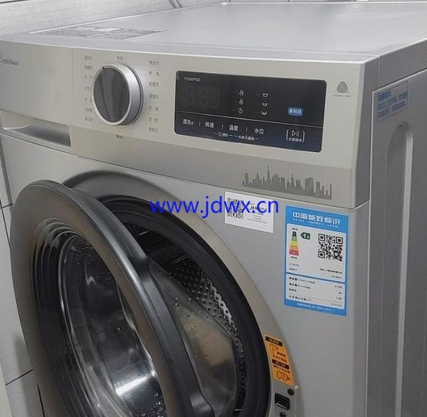

滚筒洗衣机显示E2故障代码怎么解决。首先我得回忆一下E2通常代表什么问题。以前处理过类似的问题,可能和排水有关。滚筒洗衣机的故障代码每个品牌可能不太一样,但E2通常是排水问题,比如排水超时或者排水不畅。
首先,我应该先确认用户是否检查了排水管有没有堵塞或者弯曲。这是常见的,排水管如果被压扁或者有异物堵住,水排不出去,就会触发E2。然后可能要考虑排水泵是否被杂物卡住,比如硬币、纽扣之类的小东西,有时候会堵在泵里,导致无法正常工作。这时候需要清理排水泵。
接下来,用户可能需要检查排水泵是否损坏。如果排水泵根本不转,可能电机烧了或者线路有问题。这时候可能需要用万用表测试一下有没有通电,或者听有没有声音。如果排水泵坏了,可能需要更换新的。
另外,水位传感器也有可能出故障,误判水位导致一直提示排水问题。不过这种情况可能相对少一些,但也不能排除。用户可能需要检查传感器连接是否松动,或者传感器本身是否故障。
还有可能程序出错,比如控制板的问题,导致误报E2。这时候可以尝试断电重启,或者重置洗衣机,看看是否解决问题。如果还是不行,可能需要联系售后检查主板。
不过用户可能不是专业人士,所以步骤要简单明了,最好先指导他们检查排水管和排水泵这些容易操作的部分。如果用户自己处理不了,可能需要建议联系专业维修人员。另外,不同品牌的洗衣机可能有不同的代码定义,比如海尔和小天鹅的E2可能不一样,所以最好提醒用户先查阅说明书,确认E2的具体含义。
还有,用户可能没有提到品牌,所以回答的时候要考虑到通用性,或者提醒他们根据品牌确认故障代码。此外,用户可能没有意识到排水泵的位置,可能需要指导他们如何打开过滤器或者泵的位置,通常是在洗衣机底部前面有一个小门,打开后可以清理。
安全问题也要注意,比如在操作前拔掉电源,避免触电。处理排水泵时可能会有残留水,准备好毛巾接水。这些都是用户需要注意的地方。
总结一下,解决步骤应该是:检查排水管→清理排水泵过滤器→测试排水泵是否工作→检查水位传感器→重启或复位→联系售后。同时提醒用户注意安全和查阅说明书。
滚筒洗衣机显示E2故障代码通常与排水问题相关,可能因排水不畅、排水泵故障或传感器异常导致。以下是具体解决步骤:
