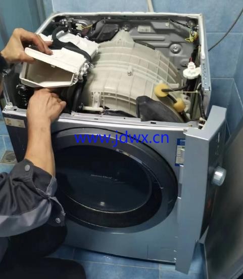

用户问滚筒洗衣机脱水脱不干怎么修。这个问题挺常见的,得先想想可能的原因。首先,我应该回忆一下洗衣机脱水的基本原理。滚筒洗衣机脱水时,内筒高速旋转,通过离心力把水分甩出去。如果脱水效果不好,可能涉及多个方面,比如负载不平衡、排水问题、电机故障、传感器故障或者程序设置错误。
首先,用户可能遇到的症状是衣服脱水后还是湿漉漉的,或者脱水过程中有异常声响。这时候需要分步骤排查。常见的步骤包括检查衣物是否过多或过少,是否缠绕在一起导致不平衡。因为如果衣物不平衡,洗衣机可能会自动降低转速或者停止脱水,导致脱水不彻底。这时候需要提醒用户重新整理衣物,均匀分布,并适当减少或增加衣物量。
接下来是排水系统的问题。排水泵或排水管堵塞会影响脱水效果。如果排水不畅,水无法排出,自然脱水不干。这时候需要检查排水泵是否有异物堵塞,排水管是否弯曲或堵塞。用户可能需要清理排水泵过滤器,或者检查排水管的安装是否正确,有没有被压扁或者堵塞的情况。
然后,门锁或安全开关的问题。滚筒洗衣机在脱水时,门必须锁紧,否则洗衣机出于安全考虑不会进入高速脱水模式。如果门锁损坏或接触不良,可能导致无法正常脱水。用户可能需要检查门锁是否完好,是否有异物卡住,或者门锁的电子部件是否故障。
另外,电机或驱动系统的问题。如果电机碳刷磨损、皮带松弛或断裂,或者电机本身故障,都会导致脱水时转速不足,影响脱水效果。这时候需要检查皮带是否松弛,必要时更换;或者检查电机是否正常工作,可能需要专业维修。
还有可能是水位传感器或压力开关故障。水位传感器如果失灵,可能误判水位,导致排水不彻底,进而影响脱水。需要检查传感器连接是否正常,或者更换传感器。
程序错误或控制板故障也是一个可能的原因。有时候控制程序出错,或者控制板损坏,导致脱水流程无法正常执行。这时候可以尝试重置洗衣机,或者检查是否有程序设置错误,比如选择了不脱水的模式。如果问题依旧,可能需要更换控制板。
另外,用户的使用习惯也可能影响脱水效果。比如洗涤剂使用过多,导致泡沫过多,洗衣机在脱水前需要多次漂洗,排泡不彻底,影响脱水。这时候需要建议用户适量使用洗涤剂,并选择高效洗涤程序。
在指导用户自行检查时,需要注意安全,尤其是涉及电源和内部部件时,建议断电操作。如果用户不具备相关经验,最好建议联系专业维修人员,以免造成更大的损坏或安全隐患。
总结下来,可能的解决方案包括检查衣物分布、清理排水系统、检查门锁、检查电机和皮带、检查传感器、重置或检查程序设置,以及正确使用洗涤剂等。需要一步步排除可能性,从简单到复杂,帮助用户定位问题所在。
