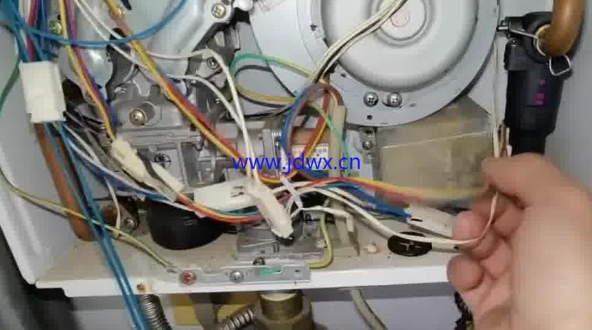

前锋热水器打不着火的常见原因及解决方法如下:
一、气源问题
燃气不足或停气
检查燃气表余额,确认是否欠费或燃气阀门未打开。
观察燃气灶能否正常使用,判断是否停气。
燃气压力异常
燃气压力过低(如管道堵塞)或过高(需调节减压阀)。
处理:联系燃气公司检修。
二、电源问题(强排式热水器)
电源插头松动、停电或漏电保护触发。
处理:检查插座是否通电,重启漏电保护开关。
三、水压不足
进水阀门未完全打开、水管堵塞或高层水压不足。
处理:
开大进水阀,清理滤网。
加装增压泵(适用于高楼层)。
