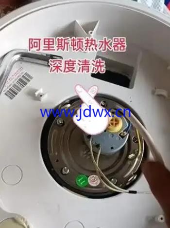

热水器温度显示器不准确可能是由传感器故障、电路问题、水垢堆积或设备老化等原因导致的。以下是逐步排查和处理的建议:
1. 初步检查与重启
断电重启:关闭热水器电源,等待5分钟后重新启动,有时临时故障会恢复。
检查设置:确认温度设定是否正确,避免误操作导致显示异常。
2. 检查温度传感器
位置偏移:传感器可能松动或脱离测量点(如内胆表面),需重新固定(需断电后操作)。
清洁传感器:拆下传感器(参考说明书),用软布擦拭表面水垢或污渍(避免刮伤)。
测试传感器:用万用表测量电阻值,对比正常范围(参考型号参数),若异常需更换。
