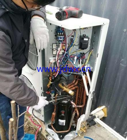

要确定变频空调外机的变频模块是否损坏,可以按照以下步骤进行排查和分析:
一、常见故障现象
外机无法启动
空调通电后,外机完全无反应(风扇不转、压缩机不启动)。
遥控器或面板显示故障代码(如“E6”“P0”等,具体代码需参考品牌手册)。
异常噪音或振动
