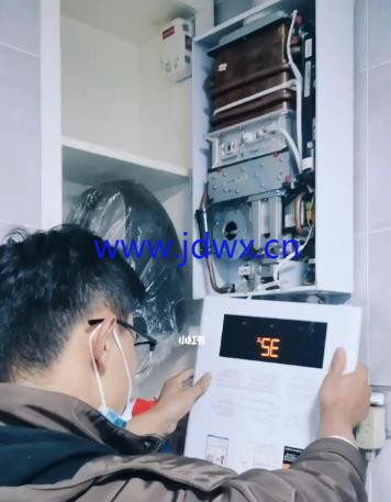

万和热水器的故障代码通常表示设备检测到特定问题。以下为常见故障代码及其可能原因和解决方法,不同型号可能有所差异,请以说明书为准:
常见故障代码解析
E1/E0(点火失败)
原因:燃气不足、点火器故障、电磁阀损坏、气压异常。
解决:
检查燃气阀门是否开启,燃气是否充足。
确保电源正常(电池或插座供电)。
清理点火针积碳,调整位置。
联系售后检测电磁阀或主板。
E2(温度传感器故障)
原因:传感器短路/断路、接触不良。
解决:
