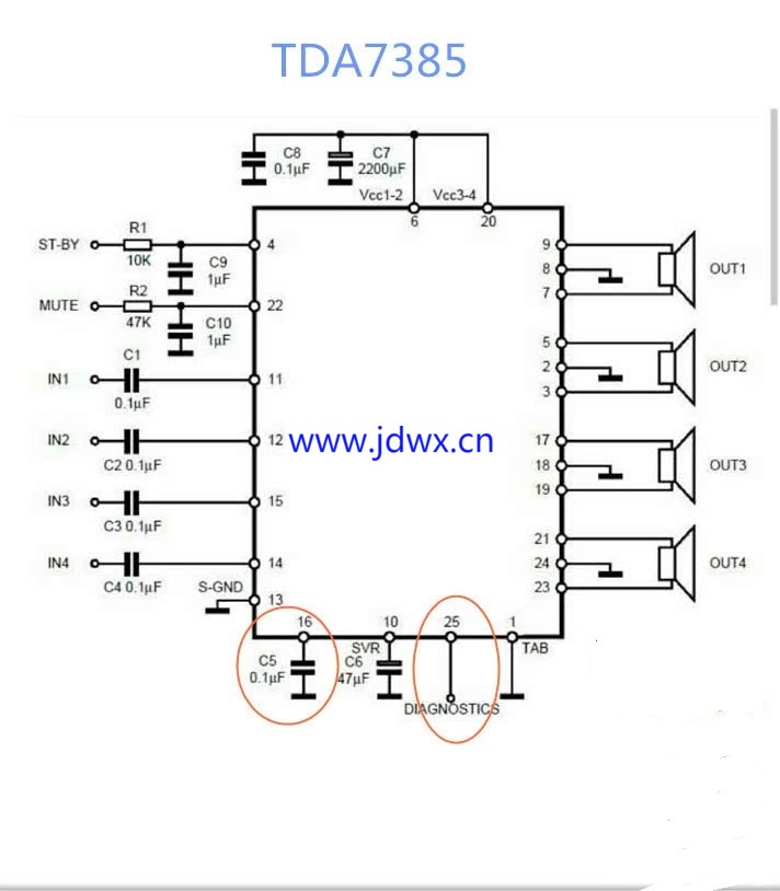

如何用TDA7850替换车载功放中的TDA7388,需要注意些什么。首先,我需要确认这两个芯片的基本参数和差异,这样才能知道替换过程中可能遇到的问题。
首先,我应该回忆或者查找这两个芯片的规格。TDA7388和TDA7850都是意法半导体(STMicroelectronics)的功放芯片,常用于车载音响系统。可能它们的引脚排列是否兼容?如果引脚不同的话,替换起来会比较麻烦,可能需要改动电路板。不过我记得TDA7850是设计用来替代TDA7388的升级型号,可能引脚是兼容的,但需要确认。
然后是电气参数。比如工作电压范围,输出功率,输出通道数等。TDA7388是4x41W,而TDA7850是4x50W,所以输出功率更高。但这样可能需要检查电源是否能提供足够的电流,否则可能导致供电不足,影响性能甚至损坏电路。
接下来是输入和输出配置。两者的输入阻抗是否相同?如果不同,可能需要调整前级电路。输出部分,TDA7850可能支持更低的负载阻抗,比如2欧姆,而TDA7388可能最低4欧姆。如果原系统使用的是4欧姆扬声器,替换后可能没问题,但如果用户打算用更低阻抗的喇叭,需要注意芯片的承受能力。
还有,电源滤波电容是否需要调整。因为TDA7850功率更大,可能需要更大的电容来稳定电源,减少噪音。用户可能需要增加电容容量,比如从原来的2200uF增加到4700uF,或者并联电容。
另外,保护电路是否需要调整。比如过温、过流保护,可能两者的触发条件不同,但通常这些保护是内置的,可能不需要改动。但需要注意散热,因为TDA7850输出功率更高,发热可能更大,可能需要更好的散热措施,比如更大的散热片或更有效的散热设计。
