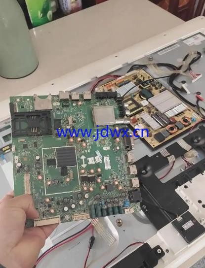

乐视L503IN电视背光不亮的故障。首先,我得回忆一下背光不亮可能的原因。通常来说,背光问题可能由电源板、LED背光条、主板或者连接线的问题导致。但具体到这款型号,可能需要更详细的分析。
首先,用户已经排除了信号源和屏幕保护的问题,所以可以确定是硬件故障。接下来,用户提到的检查步骤包括电源指示灯、电源板、LED背光、主板和连接线。我需要确认这些步骤是否全面,或者有没有遗漏的可能原因。
电源指示灯正常的话,说明电源板可能部分工作正常,但可能背光部分的供电有问题。比如,电源板上的某个电压输出不正常,或者背光驱动电路有问题。这时候需要用万用表测量电源板输出的电压,特别是背光驱动电压是否正常。如果电压异常,可能需要更换电源板或者修复相关电路。
然后是LED背光条的问题。LED灯条损坏或者其中一个LED灯珠烧坏,会导致整个背光不亮,因为很多LED灯条是串联的,一个损坏就会导致整个电路断开。拆开电视检查LED灯条是否有明显烧坏的痕迹,或者用LED测试仪逐一测试每个灯珠。如果没有测试仪,可以用万用表的二极管测试档位来检测灯珠是否导通。如果发现损坏的灯珠,可能需要更换整个灯条,因为单独更换一个灯珠可能不太现实,而且其他灯珠也可能寿命接近。
接下来是主板问题。主板上的背光控制信号如果异常,比如背光开启信号(BL_ON)或者亮度调节信号(PWM)没有正常输出,也会导致背光不亮。这时候需要检查主板上的相关电路,或者用替换法测试主板是否正常工作。如果主板有问题,可能需要更换或维修主板。
连接线接触不良也是一个常见的问题,尤其是经过长时间使用后,接口可能氧化或者松动。检查各个连接线,尤其是电源板到主板和背光驱动板的连接线,重新插拔并清洁接口,有时候就能解决问题。
用户提到的其他可能性包括软件故障,虽然比较少见,但尝试恢复出厂设置或者升级固件可能会有帮助。不过,如果背光完全不亮,可能软件的影响较小,但也不排除可能性。
另外,过压/过流保护电路触发也可能导致背光不亮。电源板或背光驱动板上的保护电路如果检测到异常电流或电压,可能会关闭背光输出。这时候需要检查相关保护电路元件是否正常,比如保险丝、MOS管、电容等是否有损坏。
在维修过程中,安全是非常重要的。拆卸电视时一定要断开电源,避免触电。尤其是电源板和LED背光部分可能有高压,操作时要小心。另外,如果没有相关经验,最好找专业维修人员处理,以免造成更大的损坏或者人身伤害。
总结一下,可能的故障点按可能性排序:LED背光条故障 > 电源板问题 > 主板问题 > 连接线问题。用户可以根据自己的技术能力逐步排查,先易后难,比如先检查连接线,再测试电源板输出,然后检查LED灯条,最后考虑主板问题。如果自己无法解决,建议联系专业维修服务,避免因操作不当导致更多问题。
