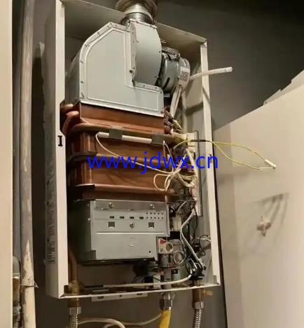

我现在遇到了一个关于万和热水器的问题,故障代码显示是风机故障,但用户说实际上风机并没有问题。我需要帮助用户解决这个问题。首先,我得先理清楚可能的原因有哪些,然后一步步分析。
首先,故障代码显示风机故障,但风机本身可能没问题,说明问题可能出在其他相关部件或传感器上。可能的原因包括:
1. **风压开关故障**:风压开关负责检测排风是否正常,如果它损坏或接触不良,可能会误报风机故障。
2. **电路板问题**:主控制板可能接收错误信号,或者电路板上的某个元件损坏,导致错误代码。
3. **连接线路问题**:风机与控制板之间的电线可能松动、接触不良或短路,导致信号传输异常。
4. **排烟管堵塞**:虽然风机本身正常,但如果排烟管堵塞,风压异常也会触发故障代码。
5. **传感器问题**:比如风压传感器或霍尔传感器损坏,导致错误检测风机状态。
6. **电源问题**:电压不稳或供电不足可能导致风机无法正常工作,但用户已排除风机问题,可能需要检查电源线路。
接下来,我需要考虑如何逐一排查这些可能性。用户可能需要一些指导,自己动手检查,或者联系专业维修人员。
对于风压开关,用户可能需要检查其连接是否牢固,是否有损坏,或者用万用表测试其通断状态。如果风压开关有问题,可能需要更换。
电路板的问题比较复杂,用户可能需要检查是否有明显的烧毁痕迹,或者尝试重置电路板。但涉及到电路板维修,可能最好由专业人员处理。
连接线路方面,用户应该检查所有相关的插头和线路,确保没有松动或磨损。可能需要重新插拔连接线,或者用万用表测试导线的连通性。
排烟管堵塞的话,用户可以检查排烟口是否有异物,确保排烟畅通。如果是安装问题导致排烟不畅,可能需要重新调整排烟管的位置。
传感器的问题可能需要使用专业工具检测,比如霍尔传感器是否正常输出信号,或者风压传感器的读数是否在正常范围内。
电源方面,检查家庭电压是否稳定,或者检查热水器的电源线是否有损坏,导致供电不足。
另外,用户可能需要注意错误代码的具体含义,不同型号的热水器可能有不同的代码定义,最好查阅对应的用户手册或联系官方客服确认。
总结一下,可能的解决步骤是:
1. 检查风压开关及其连接。
2. 检查所有相关线路和插头。
