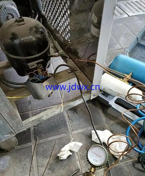

以下是综合多个来源整理的制冰机典型维修案例及处理方法,供参考:
一、制冷系统故障案例
压缩机工作但不制冷
现象:压缩机运行正常,但无法制冰。
原因:制冷剂泄漏或两通电磁阀损坏关闭不严。
维修方法:
检漏并补漏后重新加注制冷剂19。
若电磁阀损坏,需更换阀体或外线圈410。
产冰量减少或冰质差
现象:冰块薄、产冰慢或湿冰不硬。
原因:
制冷剂不足或泄漏59。
蒸发器过脏或冷凝器散热不良5。
维修方法:
清洗蒸发器及冷凝器,确保散热效率19。
补充制冷剂或检查系统是否堵塞(如毛细管冰堵)59。
二、脱冰程序异常案例
冰块不脱落
现象:脱冰程序启动后冰块仍附着在冰板上。
原因:两通电磁阀损坏,无法切换制冷剂流向14。
维修方法:更换电磁阀体或线圈410。
无法自动进入脱冰程序
现象:冰块厚度达标但机器持续制冰。
原因:水温探头阻值异常,导致控制系统误判29。
维修方法:
用万用表测量探头阻值,若高于27KΩ需更换控制器;低于则串接电阻调整至27-28KΩ49。
