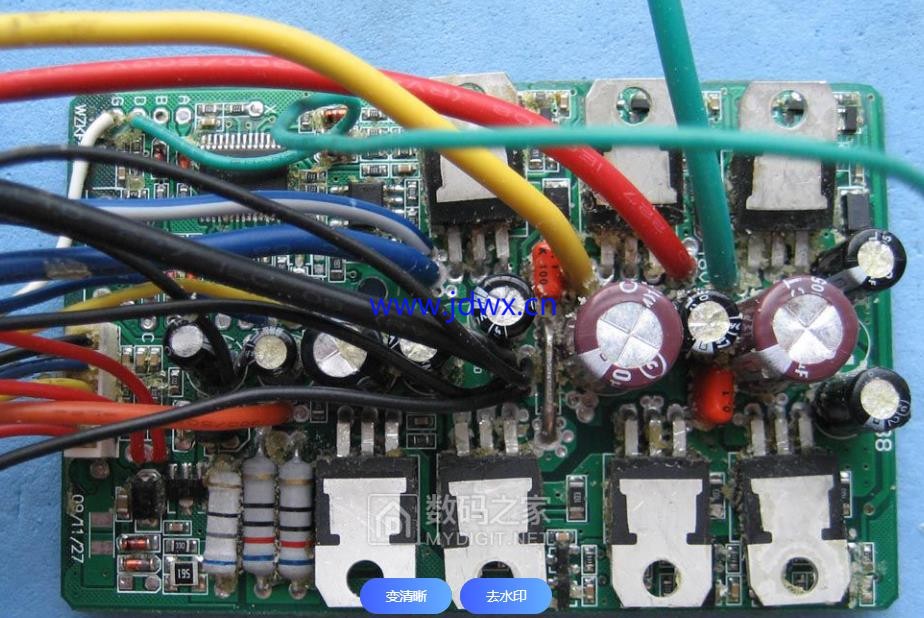

车型:某品牌72V电动三轮车
故障现象:
车辆无法正常启动,仪表显示电量正常;
转动转把时电机无反应,偶尔抖动但无法运转;
控制器外壳发热明显,伴有轻微焦糊味。
检测工具准备
万用表(检测电压、通断);
螺丝刀、电烙铁、热风枪;
备用MOS管(型号:IRF3205)、电容、绝缘胶带;
示波器(可选,用于检测PWM信号)。
检测与维修过程
步骤1:初步排查
断开电源:拆卸电池连接线,确保操作安全。
目测检查:
控制器外壳有轻微变形,散热硅脂干涸;
电路板局部发黑,靠近MOS管区域有烧蚀痕迹。
