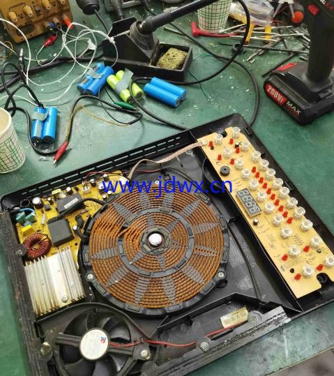

故障现象
用户送修一台某品牌电磁炉,描述故障为“通电无反应,操作面板无显示,蜂鸣器不响”。用户补充说明,故障前使用过程中曾听到内部发出“啪”的异响,随后机器彻底断电,并闻到轻微焦糊味。
检测过程
拆机检查
打开电磁炉外壳,目测内部电路板,发现以下异常:
主保险管(10A/250V)熔断,玻璃管内发黑,呈爆裂状。
IGBT管(型号:H20R1203) 表面有裂痕,引脚周围PCB发黄碳化。
整流桥(GBJ2510) 附近有烧蚀痕迹,散热硅脂干涸。
