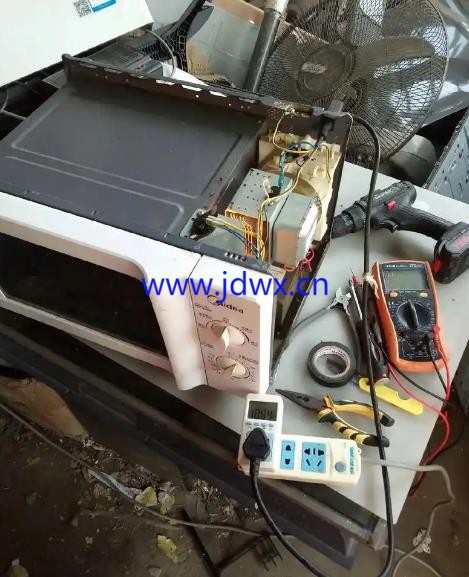

微波炉通电但不加热的常见原因涉及高压系统、控制电路及关键部件故障。以下是具体原因及对应的解决方案,结合多个来源信息整理如下:
一、高压系统故障
高压保险丝熔断
当高压电路中的元器件(如高压二极管、磁控管等)短路或过载时,高压保险丝会熔断以保护电路。此时需用万用表检测保险丝是否导通,若断路则需更换同规格保险丝157。
高压二极管损坏
高压二极管负责将交流电转换为直流电供磁控管使用。若二极管击穿或断路(万用表测量正反向电阻异常),会导致磁控管无法工作。需更换同型号二极管5715。
磁控管故障
磁控管是产生微波的核心部件,常见问题包括灯丝断裂、磁钢开裂或老化。可通过万用表检测灯丝电阻(正常为0Ω左右)判断是否损坏。若异常,需更换磁控管567。
高压变压器损坏
高压变压器为磁控管提供高压电源,若初级或次级线圈开路,会导致无高压输出。检测时需断电并测量线圈电阻(初级约2Ω,次级约100Ω)。若异常,需更换变压器5715。
