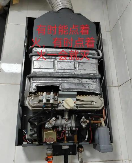

 燃气热水器打不着火的原因可能有以下几种:
1. 电源问题
电源未接通:检查插座是否有电,电源线是否损坏。
电池电量不足:如果是电池点火,电池可能没电,需更换。
2. 燃气供应问题
燃气阀门未开:确认燃气阀门是否打开。
燃气不足:检查燃气表余额或燃气罐余量。
燃气管堵塞:管道可能堵塞,需清理。
3. 水压问题
水压过低:水压不足时,热水器可能无法启动,可安装增压泵。
进水阀未开:检查进水阀是否完全打开。
4. 点火装置故障
点火针损坏或脏污:点火针可能损坏或积碳,需清洁或更换。
点火器故障:点火器损坏也会导致无法点火,需维修或更换。
5. 电磁阀故障
电磁阀损坏:电磁阀故障会导致燃气无法通过,需更换。
6. 水气联动装置故障
水气联动阀故障:水气联动阀损坏会影响燃气供应,需维修或更换。
7. 温度传感器故障
温度传感器故障:传感器失灵可能导致热水器误判,无法点火,需更换。
8. 排烟系统问题
烟道堵塞:烟道堵塞会导致废气无法排出,热水器自动保护,需清理烟道。
9. 安全保护装置启动
过热保护:过热保护装置启动时,热水器会自动关闭,需冷却后重启。
防冻保护:低温环境下,防冻保护可能启动,需采取保暖措施。
10. 控制面板故障
控制面板故障:控制面板损坏可能导致无法点火,需维修或更换。
解决方法
检查电源和燃气供应。
清洁点火针和感应针。
检查水压,必要时安装增压泵。
联系专业人员进行维修或更换部件。
