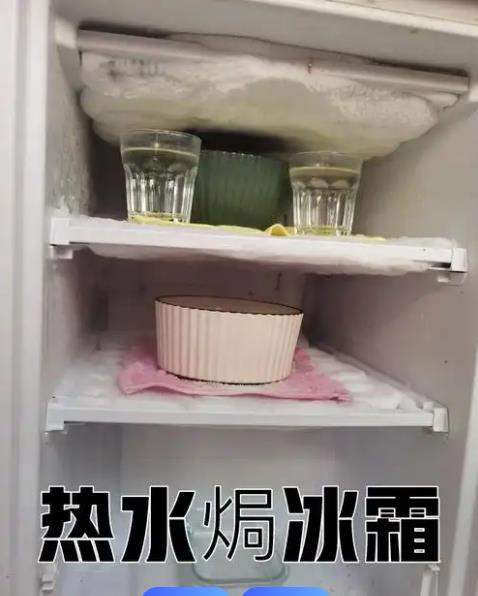

 冰箱冷藏室结冰
冰箱冷藏室结冰可能由以下原因引起:
1. 温度设置过低
解决方法:将温度调至2-4°C,避免过低导致结冰。
2. 门封条老化或损坏
解决方法:检查门封条是否密封,如有损坏或老化,及时更换。
3. 频繁开门或开门时间过长
解决方法:减少开门次数和时间,避免外部湿气进入。
4. 排水孔堵塞
解决方法:检查并清理冷藏室底部的排水孔,确保排水通畅。
5. 食物存放不当
解决方法:避免将未冷却的热食直接放入冷藏室,并用保鲜膜或密封容器保存食物。
6. 除霜系统故障
解决方法:如果怀疑除霜系统有问题,联系专业维修人员检查。
7. 环境湿度过高
解决方法:在潮湿环境中使用冰箱时,尽量减少开门次数,或使用除湿设备。
8. 冰箱摆放不当
解决方法:确保冰箱水平放置,避免门因倾斜而无法完全关闭。
9. 温控器故障
解决方法:如果温控器失灵,需请专业人员维修或更换。
总结
冷藏室结冰通常由温度设置、门封条、排水孔或使用习惯等问题引起。通过调整设置、清理和维护,大多数问题可以解决。如无法自行处理,建议联系专业维修人员。
