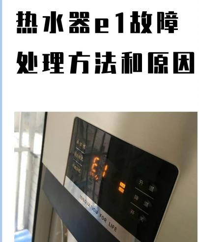

 燃气热水器显示E1故障通常表示点火失败或意外熄火,可能由以下几种原因引起
  1. 点火系统故障:点火针老化、偏移或被污垢覆盖,导致点火不成功。‌
  2. 火焰感应针问题:火焰感应针位置不当或损坏,导致无法正常检测火焰。‌1
  3. 燃气供应问题:燃气阀门未开启、燃气不足或燃气管道堵塞,导致燃气供应不足或中断。‌23
  4. 水压不足:水压过低,热水器无法正常工作。
  5. 电路问题:电路板故障或电源不稳定,导致热水器无法正常运行。‌4
  6. 控制器或传感器故障:控制器或传感器损坏,导致热水器无法正确检测燃烧状态。
解决方法包括
  1. 检查并清理点火针:关闭电源和燃气进气阀,取下点火针用细砂纸轻轻打磨,去除污垢。如果清理后仍无法正常点火,可能需要更换点火针。‌2
  2. 检查燃气供应:确保燃气阀门开启,燃气充足。如果燃气不足,及时联系燃气公司补充。
  3. 检查水压:打开水龙头检查水流,如果水压过低,使用增压泵增加水压。
  4. 检查电路和电源:确保电源插座插好且电源稳定。如果电路板或电源有问题,建议联系专业人员进行处理。
  5. 检查控制器和传感器:如果控制器或传感器故障,可能需要专业人员检修或更换相关部件。
