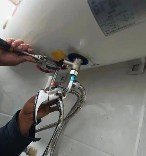

 电热水器如何才能让洗澡安全不被触电 使用电热水器洗澡时,确保安全、防止触电的关键在于以下几点: 1. 安装漏电保护器 漏电保护器(漏电断路器)是防止触电的核心设备。当检测到漏电时,它会自动切断电源,确保安全。 建议选择高灵敏度的漏电保护器(动作电流≤30mA),并定期测试其功能是否正常。 2. 可靠接地 电热水器必须正确接地,接地线应与建筑物的接地系统连接良好。
接地不良可能导致漏电时电流通过人体,增加触电风险。 3. 定期检查 定期检查电热水器的电源线、插头、插座等,确保无老化、破损。 如发现异常,应立即停止使用并联系专业人员维修。 4. 使用防电墙 部分电热水器配备防电墙技术,即使发生漏电,也能通过增加水电阻降低电流,减少触电风险。 5. 避免湿手操作 洗澡时避免用湿手触摸电热水器的开关或插头,以防触电。 6. 安装高度 电热水器应安装在离淋浴区较远的地方,避免水直接溅到设备上。 7. 选择合格产品 购买时选择符合国家标准的电热水器,确保质量可靠。 8. 定期维护 定期请专业人员检查电热水器的内部元件,确保无老化或损坏。 9. 断电使用 如果电热水器没有漏电保护功能,建议加热后断电再使用,避免带电洗澡。 10. 注意水质 水质差的地区,水中的杂质可能腐蚀内部元件,增加漏电风险。定期清洗内胆或安装净水设备。 总结: 确保电热水器安全的关键在于漏电保护器、可靠接地、定期检查和正确安装。定期维护和遵守安全操作规范能有效降低触电风险。
