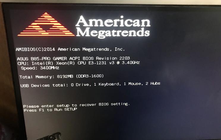

电脑开机出现F1不能启动
2025-3-9 10:47| 发布者: 王重阳| 查看: 478| 评论: 0
摘要: 电脑开机出现F1不能启动 电脑开机出现F1提示且无法正常启动,通常与硬件配置或BIOS设置有关。以下是可能的原因及解决方法: 1. CMOS电池没电 原因:CMOS电池电量不足,导致BIOS设置无法保存。 解决方法:更换主板上 ...
1. CMOS电池没电 原因:CMOS电池电量不足,导致BIOS设置无法保存。 解决方法:更换主板上的CMOS电池(通常是CR2032纽扣电池)。 2. 硬件配置变更 原因:添加或更换硬件后未更新BIOS设置。 解决方法:进入BIOS,检查硬件配置是否正确,保存并退出。 3. CPU风扇故障 原因:CPU风扇未正常工作,触发保护机制。 解决方法:检查风扇连接,清理灰尘或更换风扇。 4. 硬盘检测失败 原因:硬盘连接松动或损坏,BIOS无法检测到。 解决方法:检查硬盘连接线,必要时更换硬盘。 5. BIOS设置错误 原因:BIOS设置不当,如启动顺序错误。 解决方法:进入BIOS,恢复默认设置或调整启动顺序。 6. 系统时间错误 原因:CMOS电池没电导致系统时间重置。 解决方法:更换CMOS电池并重新设置时间。 操作步骤: 重启电脑,按下提示的键(如Del、F2、Esc等)进入BIOS。 检查硬件信息、启动顺序、系统时间等设置。 保存更改并退出BIOS。 注意事项: 如果不熟悉BIOS操作,建议寻求专业人员帮助。 更换硬件时,确保兼容性并断电操作。 通过这些步骤,通常可以解决开机提示F1的问题。
