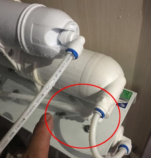

摘要: 净水器漏水的原因可能包括以下几点: 1. 安装问题 接头未拧紧:进水管、出水管或滤芯接头松动会导致漏水。 密封圈未装好:密封圈错位或损坏也会引发漏水。 2. 滤芯问题 滤芯未正确安装:滤芯未拧紧或位置不正会导致 ...
 净水器漏水的原因可能包括以下几点: 1. 安装问题 接头未拧紧:进水管、出水管或滤芯接头松动会导致漏水。 密封圈未装好:密封圈错位或损坏也会引发漏水。 2. 滤芯问题 滤芯未正确安装:滤芯未拧紧或位置不正会导致漏水。 滤芯老化:滤芯使用时间过长,密封性能下降,可能引发漏水。 3. 水管问题 水管老化或破裂:长期使用或外部损伤可能导致水管破裂。 水管连接不当:水管与接头连接不紧密或尺寸不匹配也会导致漏水。 4. 水压问题 水压过高:水压过大可能损坏净水器内部部件,导致漏水。 水压波动:频繁的水压波动也会影响净水器的密封性。 5. 净水器内部故障 内部零件损坏:如水泵、阀门等部件损坏可能导致漏水。 储水桶问题:压力桶内部气囊破裂或密封不严也会引发漏水。 6. 温度影响 低温冻裂:在寒冷环境中,水管或净水器内部可能因结冰而破裂。
7. 产品质量问题 制造缺陷:净水器或配件存在质量问题,如材料不合格、设计缺陷等。 解决方法: 检查并拧紧所有接头。 更换老化或损坏的滤芯、密封圈和水管。 安装减压阀以控制水压。 联系售后服务进行维修或更换。 定期维护和检查有助于减少漏水风险。
