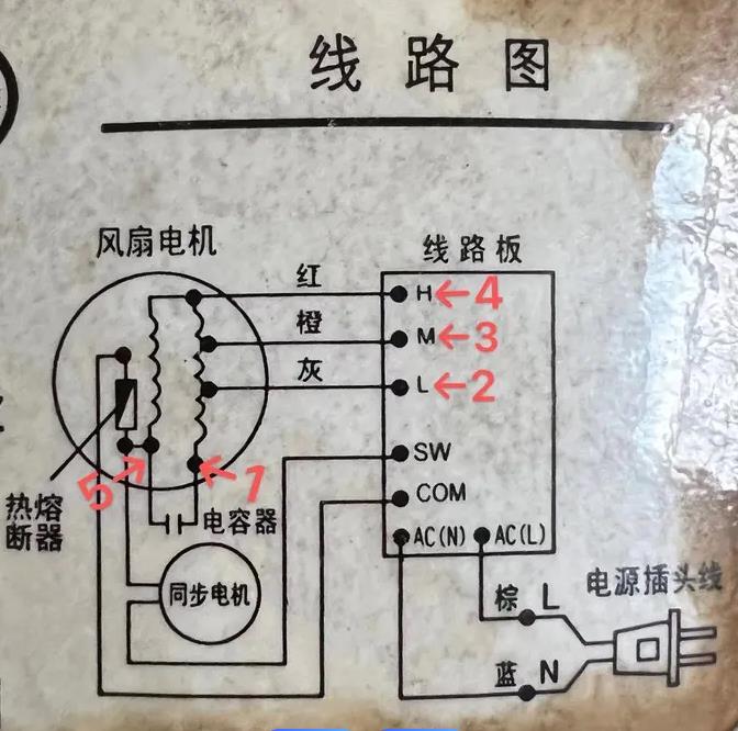

 家用电风扇接线图 家用电风扇的接线图通常包括电源线、电机、调速开关、定时器和电容器等部件。以下是一个基本的家用电风扇接线图说明:
1. 电源线 电源线通常有两根线:火线(L)和零线(N)。 火线(L)连接到调速开关的输入端。 零线(N)直接连接到电机的零线输入端。 2. 调速开关 调速开关通常有多个档位(如高、中、低三档)。 火线(L)进入调速开关后,通过不同的档位选择连接到电机的不同绕组,以实现不同的转速。
3. 电机 电机通常有三个绕组:高速绕组、中速绕组和低速绕组。 调速开关的输出端分别连接到电机的不同绕组。 电机的零线输入端直接连接到电源的零线(N)。 4. 电容器 电容器用于启动电机,通常连接在电机的启动绕组上。 电容器的一端连接到电机的启动绕组,另一端连接到电机的运行绕组。 5. 定时器(可选) 如果电风扇带有定时功能,定时器通常串联在火线(L)上。 定时器的输入端连接到电源的火线(L),输出端连接到调速开关的输入端。 6. 接地线(可选) 如果电风扇有接地线(通常为黄绿色),应将其连接到电机的金属外壳或接地端子。 接线图示例: 复制 电源(L) → 定时器(可选) → 调速开关 → 电机绕组(高、中、低) 电源(N) → 电机零线输入端 电容器 → 电机启动绕组 注意事项: 在接线前,务必断开电源,确保安全。 如果不熟悉电气接线,建议请专业电工进行操作。 不同品牌和型号的电风扇接线可能有所不同,请参考具体产品的说明书。 希望这个说明对你有帮助!如果有更具体的型号或问题,可以提供更多信息以便进一步解答。
