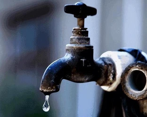

摘要: 水龙头滴水怎么维修水龙头滴水的主要原因包括密封圈老化、阀芯损坏、安装不当等。‌‌密封圈老化或损坏‌:水龙头的密封圈是关键部件,如果密封圈老化或损坏,会导致水龙头滴水。可以通过关闭水源,拆开水龙头,检查 ...
 水龙头滴水怎么维修
  1. 密封圈老化或损坏:水龙头的密封圈是关键部件,如果密封圈老化或损坏,会导致水龙头滴水。可以通过关闭水源,拆开水龙头,检查并更换新的密封圈来解决。‌
  2. 阀芯损坏:阀芯是控制水流的关键部件,如果阀芯损坏或松动,也会导致水龙头滴水。可以通过更换新的阀芯来解决这个问题。‌1
  3. 安装不当:水龙头安装不牢固或使用过程中松动,也会导致滴水现象。可以检查并紧固连接件,确保没有松动。‌1
  4. 水质问题:水质差会导致阀芯积存垃圾和水垢,影响密封效果。可以定期清洗水龙头,保持水质清洁。‌2
解决方法
  • 更换密封圈:关闭水源,拆下水龙头,检查并更换老化的密封圈。注意选择合适尺寸的密封圈,避免用力过猛损坏零件。
  • 更换阀芯:如果更换密封圈后问题依旧,可能是阀芯出了问题。需要购买新的阀芯进行更换,注意对齐各部件。
  • 紧固连接件:检查并紧固水龙头与水管接口处的连接件,确保没有松动。
  • 日常维护:定期检查水龙头各部件是否完好,特别是在硬水地区,使用软水器或定期清洗水龙头,减少水垢生成。
通过以上方法,可以有效解决水龙头滴水的问题,并预防类似问题的再次发生
水龙头滴水通常由以下原因引起,维修步骤如下: 1. 关闭水源 先关闭水龙头下方的角阀或总阀门,防止维修时漏水。 2. 拆卸水龙头 用螺丝刀或扳手拆下手柄,通常手柄下方有螺丝,可能被装饰盖遮住。 拆下阀芯或阀杆,不同型号的水龙头结构不同,可能需要专用工具。 3. 检查阀芯或垫片 陶瓷阀芯:检查是否有磨损或裂纹,若有则需更换。 橡胶垫片:如果垫片磨损或老化,更换新的即可。 4. 更换损坏部件 根据水龙头型号购买匹配的阀芯或垫片,安装时确保位置正确。 5. 重新组装 将阀芯或垫片装回,拧紧手柄,确保各部件安装到位。 6. 测试 打开水源,检查是否还有滴水现象。如果问题解决,维修完成;如果仍有滴水,可能需要进一步检查或更换其他部件。 7. 寻求专业帮助 如果自己无法解决,建议联系专业水管工。 工具准备: 螺丝刀 扳手 新阀芯或垫片 通过这些步骤,大多数水龙头滴水问题都能解决。
