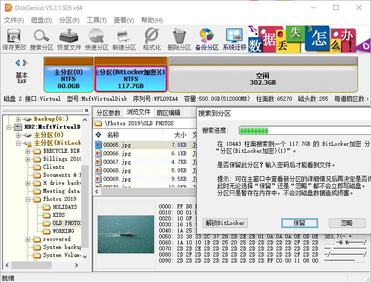

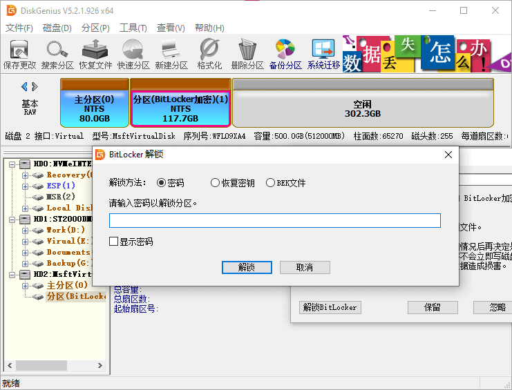

当程序搜索到BitLocker加密分区的时候,恢复弹出下图所示的解锁分区对话框。用户提供正确的密码、秘钥或是BEK文件即可解锁该分区。
BitLocker数据恢复
BitLocker分区解锁成功后,就可以查看里面的文件了。还可以双击文件打开预览窗口,查看文件内容,确认文件是否有损坏等。这样可以全面了解该分区是不是需要恢复的分区。
BitLocker数据恢复

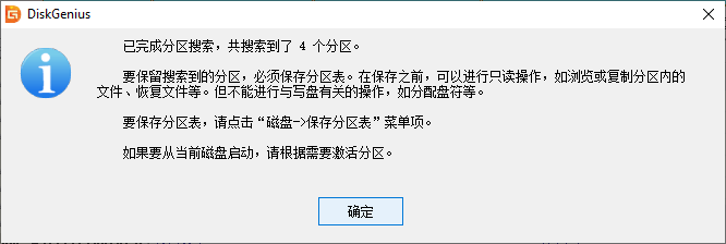

第四步:搜索完成后,点击“确定”按钮。
BitLocker数据恢复

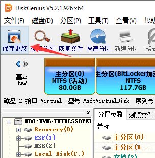

第五步:点击“保存更改”或是点击“磁盘 – 保存分区表”菜单项,即可保存分区表。
BitLocker数据恢复
