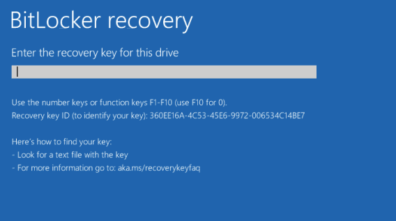

  • 系统蓝屏后无法进入系统,提示输入Bitlocker密钥。
  • 微软Surface系列,小米,联想,戴尔等品牌笔记本或平板电脑开机蓝屏提示输入Bitlocker恢复密钥。有些设备是在用户不知道的情况被厂家默认开启了BitLocker。

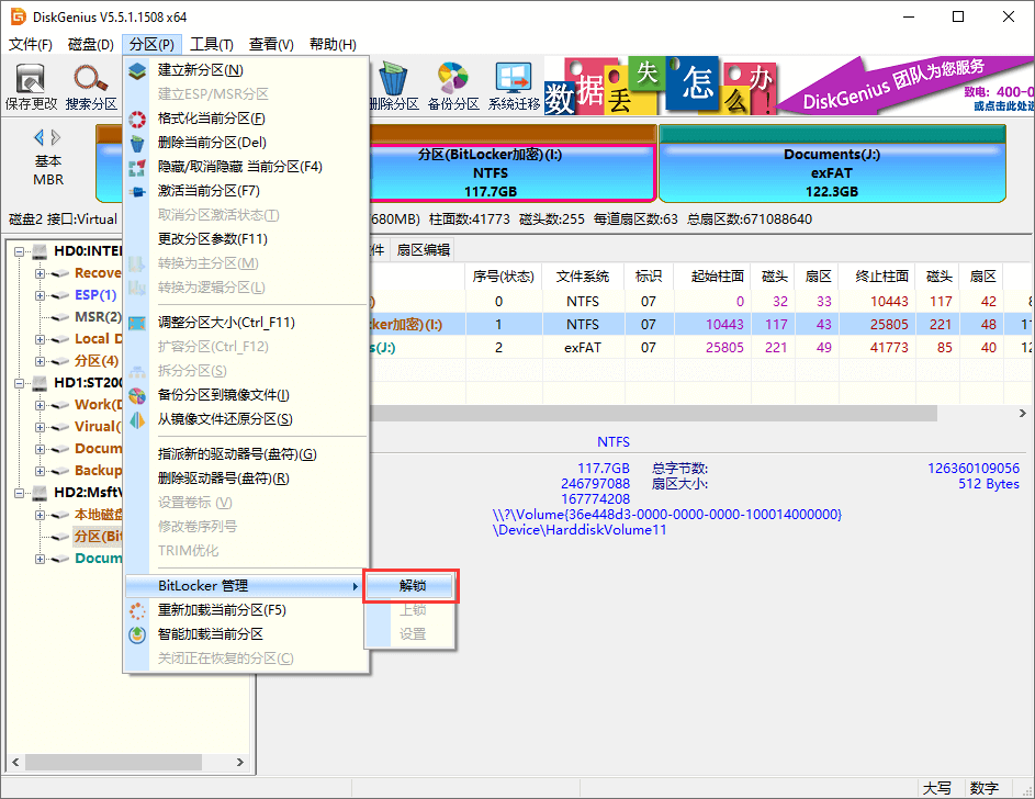

在系统下解锁BitLocker分区失败的时候,可以尝试在DiskGenius中解锁,DiskGenius对BitLocker分区的解锁操作不依赖于操作系统,容错性高,并且支持设置加密扇区区间范围。点击需要提取数据的BitLocker分区 - 点击“分区”菜单 - “BitLocker管理” - “解锁”,如下图所示:

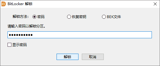

DiskGenius会弹出BitLocker解锁界面,用户可以提供密码、密钥或BEK文件,解锁BitLocker分区,如下图:
BitLocker数据恢复

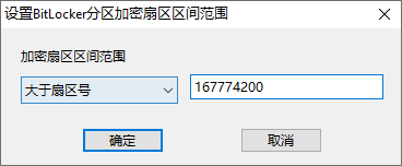

对于加密或解密过程意外中断的BitLocker分区,使用DiskGenius解锁时还可以指定加密扇区范围。点击“设置”按钮,即可设置BitLocker分区加密扇区区间范围。
BitLocker数据恢复

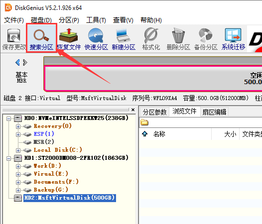

第一步:打开DiskGenius软件,在软件里选中BitLocker分区丢失之前所位于的硬盘,然后点击“搜索分区”按钮。
BitLocker数据恢复

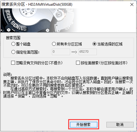

第二步:当程序弹出搜索分区对话框后点击“开始搜索”按钮,程序即刻开始搜索丢失的分区。
BitLocker数据恢复

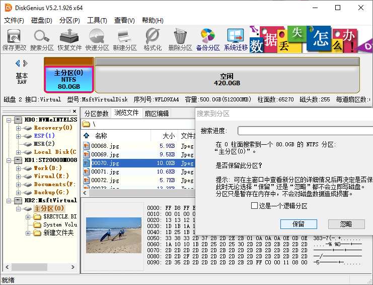

第三步:对于想要恢复的分区点击“保留”,不需要的分区点击“忽略”按钮。
搜索分区期间,程序会搜索到若干个分区。每找到一个分区,都需要用户自己判断这个分区是否需要恢复。如果搜索到的分区正确,需要恢复,那就点击“保留”,反之,点击“忽略”。
BitLocker数据恢复
