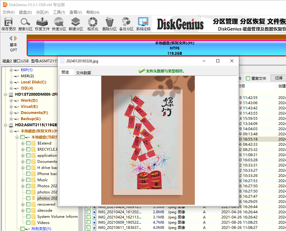

第三步、预览丢失的文件。
在软件里双击某个文件,就可以打开预览窗口,如下图所示,文件内容显示正确,没有损坏,表示该文件最终被恢复后也是可以正常打开的。

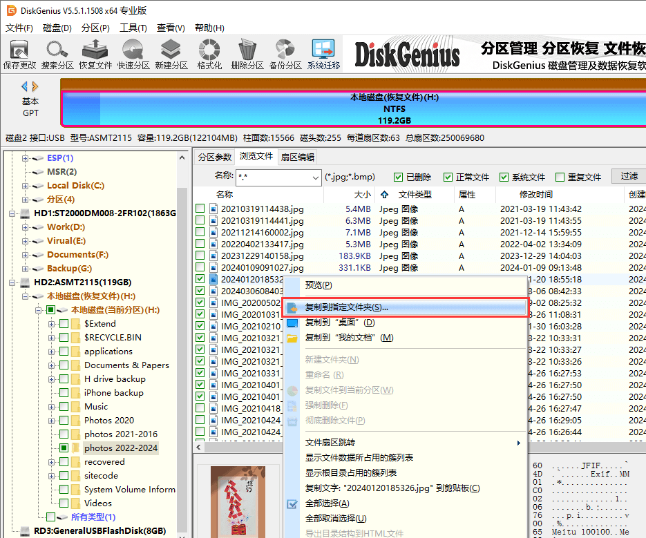

第四步、浏览完文件后,勾选想要恢复的文件或文件夹,然后把文件复制保存到其他盘,即可完成恢复任务。
