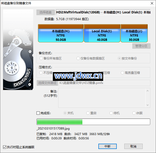

第四步:设置备份方式和压缩方式,然后点击“开始”按钮。
软件提供三种备份方式,根据自己的需要选择即可。“备份所有扇区”是按扇区备份,将原硬盘上的所有扇区按从头到尾的顺序备份到镜像文件中,备份的时候不考虑原盘的文件系统、是否有分区、分区是否有错误、扇区中是否存在有效数据等,原数据是什么样子,目标就是什么样子。“按文件备份”是将原盘上的文件逐一打包到镜像文件里,通过这种方式备份的文件和原来上的文件组织方式、物理排序等不同。软件默认是按文件备份。
此外,镜像文件和ZIP压缩包类似,可以压缩。在备份开始前,可根据需要选择压缩方式,减小镜像文件的大小。不过,压缩数据会影响备份速度,压缩质量越高,备份速度越慢。
备份整个硬盘为镜像文件

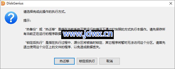

第五步:选择备份硬盘的执行方式。
软件支持热备份,这样即便是备份操作系统所在的硬盘时,也无需重启或关闭电脑,在正常操作电脑的情况下即可完成备份操作。
