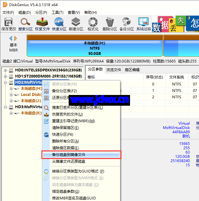

第一步:运行DiskGenius,在软件里找到想要备份的硬盘。右击该硬盘,然后选择“备份磁盘到镜像文件”选项。
备份整个硬盘为镜像文件

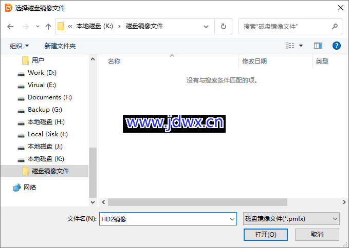

第二步:点击“选择文件路径”按钮,设置保存备份文件的位置及文件名。
备份整个硬盘为镜像文件
在其他磁盘上选择个位置来存储镜像文件,并输入文件名,然后点击“打开” 按钮。
备份整个硬盘为镜像文件

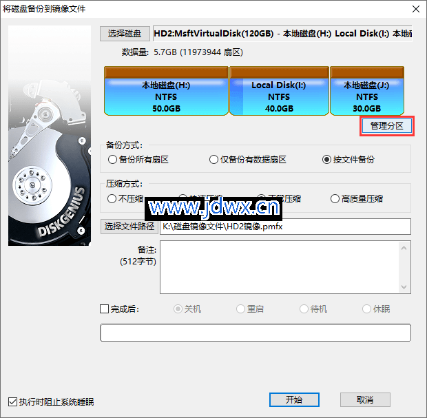

第三步:点击“管理分区”按钮,可以设置想要备份的分区。
想要备份的硬盘上可能会有多个分区,如果不想部分全部的分区,可以通过这功能来去掉不想备份的分区。
备份整个硬盘为镜像文件

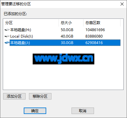

例如,选中某个分区,可以点击“移除分区”,然后点击“确定”按钮。这样操作后,程序将不会备份该分区。
备份整个硬盘为镜像文件
