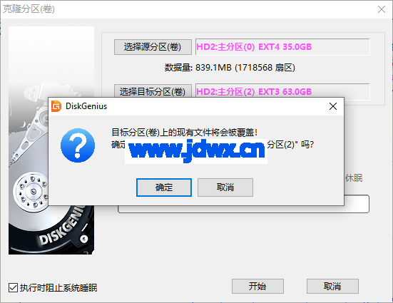

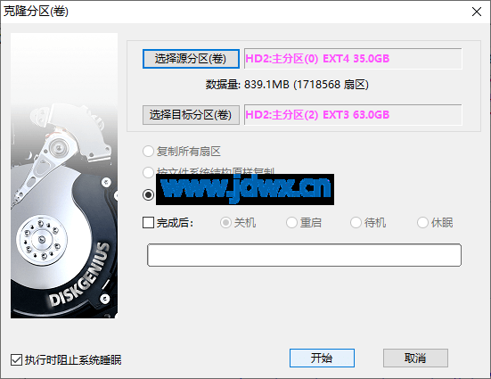

第三步、确定没问题后,点击“开始”按钮。
由于目标分区和原分区大小不一致,克隆方式只能选“按文件复制”。
Windows读写ext4分区
第四步、克隆分区操作执行后会将目标分区数据覆盖,如果目标分区里存有重要数据,请提前做好数据备份工作。确认没问题后,点击“确定”按钮,程序开始执行克隆分区操作。
Windows读写ext4分区

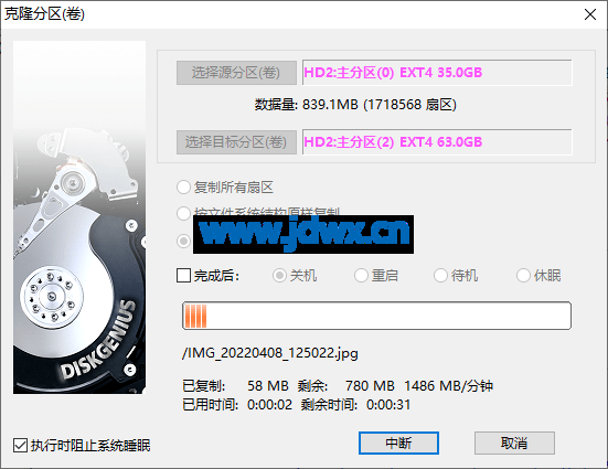

耐心等待克隆分区执行完。

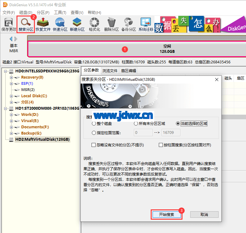

这里为您演示如何恢复丢失的Ext4/3/2分区,在开始恢复之前,将现有分区都删除,当前磁盘上只有未分配的空闲空间。如果需要恢复误删除或格式化丢的数据,请查看教程:EXT4、EXT3、EXT2误删除、误格式化及分区损坏后数据恢复步骤
第一步、启动DiskGenius专业版,选中需要恢复丢失分区的硬盘,点击“搜索分区”,然后点击“开始搜索”按钮。
Windows读写ext4分区

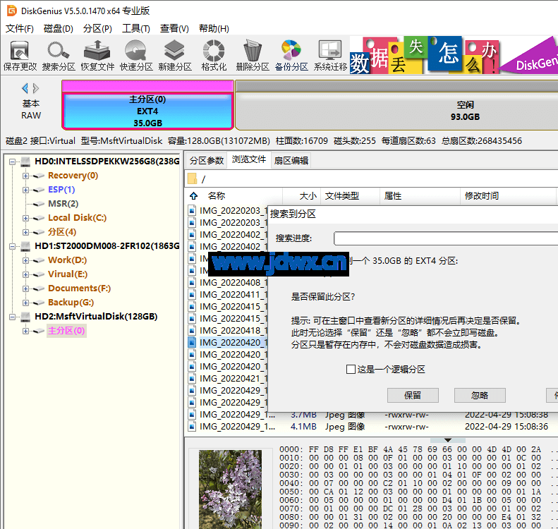

第二步、点击“保留”或“忽略”。
搜索分区期间,软件会搜索到若干个分区,每次搜索到一个分区的时候,都需要点击“保留”或“忽略”,直到搜索结束。通过预览分区里的数据判断是否需要恢复该分区,如下图所示,软件搜索到一个Ext4分区,预览文件后确认分区正确,是想要恢复的分区之一,因此点击“保留”。
提醒:这里被“保留”的分区,只是暂时存在内存中,并没有写入磁盘,不会对磁盘数据造成任何影响。想要真正恢复这些分区及分区里的手机,需要等分区搜索结束后保存分区表或是将数据复制到其他硬盘。
Windows读写ext4分区

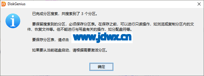

第三步、分区搜索结束后,点击“确定”按钮。
Windows读写ext4分区

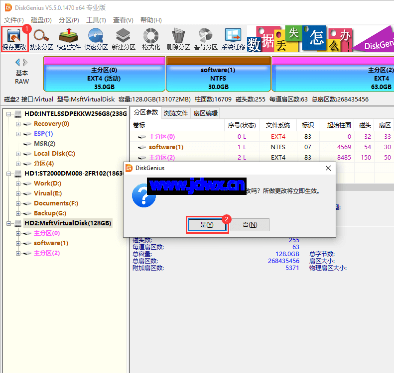

分区搜索结束后,有两种方式恢复数据:保存分区表或是导出数据。保存分区表后,在硬盘上就能够直接看到这些分区以及分区内的数据了;如果不想改动现有的分区表,那就将搜索到的数据复制保存到其他硬盘。
保存分区表:点击“保存更改”按钮,然后在弹出的对话框上点击“是”。
Windows读写ext4分区

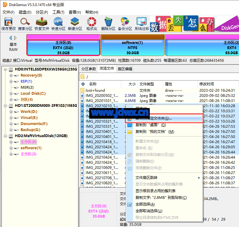

导出数据:选择想要恢复的文件和文件夹,右击鼠标,然后选择“复制到指定文件夹”选项。
