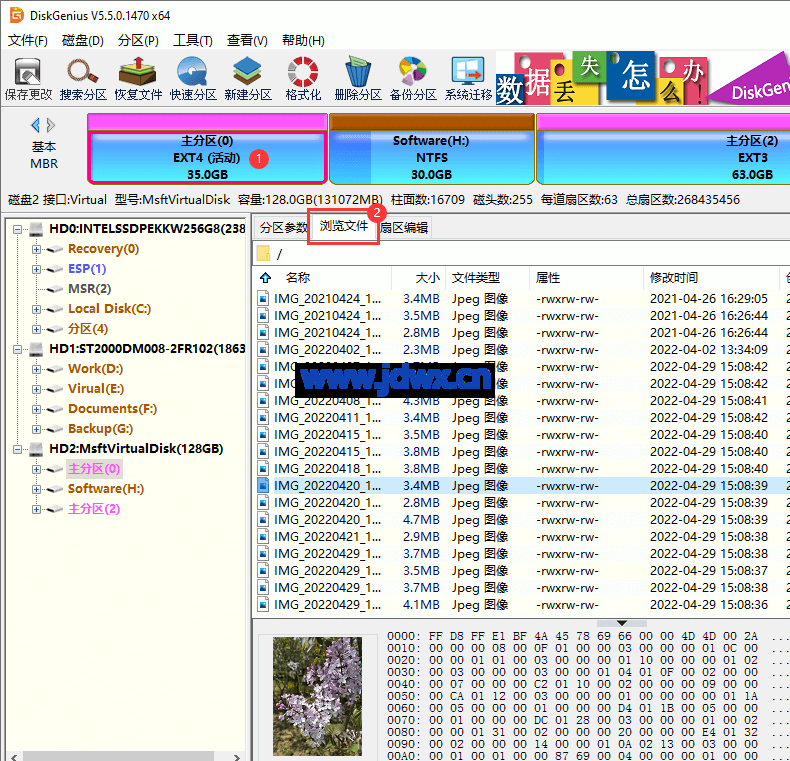

在DiskGenius软件里可以直接查看保存在Ext4、Ext3和Ext2分区里的文件,操作简单,非常方便,具体步骤如下:
第一步、在软里选中想要查看的Ext4分区,然后点击“浏览文件”选项卡。选中某个文件后,在软件下方可以查看该文件的缩略图。
Windows访问ext4分区

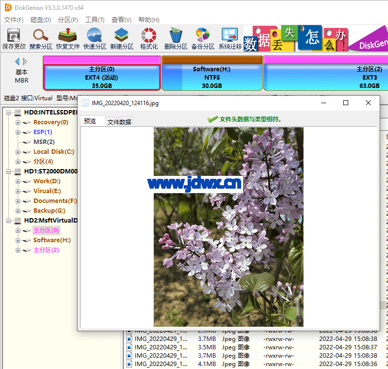

第二步、双击该文件可以打开文件并看到文件内容,如下图所示。
Windows访问ext4分区

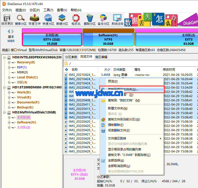

三、在Windows中导出EXT4分区的文件
除了读取Ext4分区里的文件,DiskGenius还支持导出文件,将文件复制保存到其他分区或硬盘。
首先,找到并选中想要导出的文件,可以借助Shift键或Ctrl键选择多个文件。然后,使用鼠标右击选中的文件,并选择“复制到指定文件夹”菜单项。最后,为将要导出的文件设置目标文件,就可以开始复制文件了。
提醒:免费版只能复制小文件。
Windows访问ext4分区

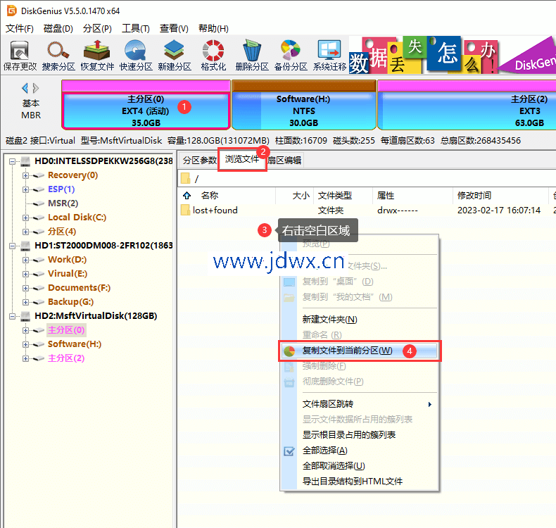

DiskGenius支持对Ext4/3/2分区的读写操作,使用该软件可以向Ext4/3/2分区写入数据,具体操作如下:
第一步、选中想要写入数据的Ext4分区,然后点击“浏览文件”选项卡。右击该分区的空白区域,并选择“复制文件到当前分区”菜单项。
Windows读写ext4分区

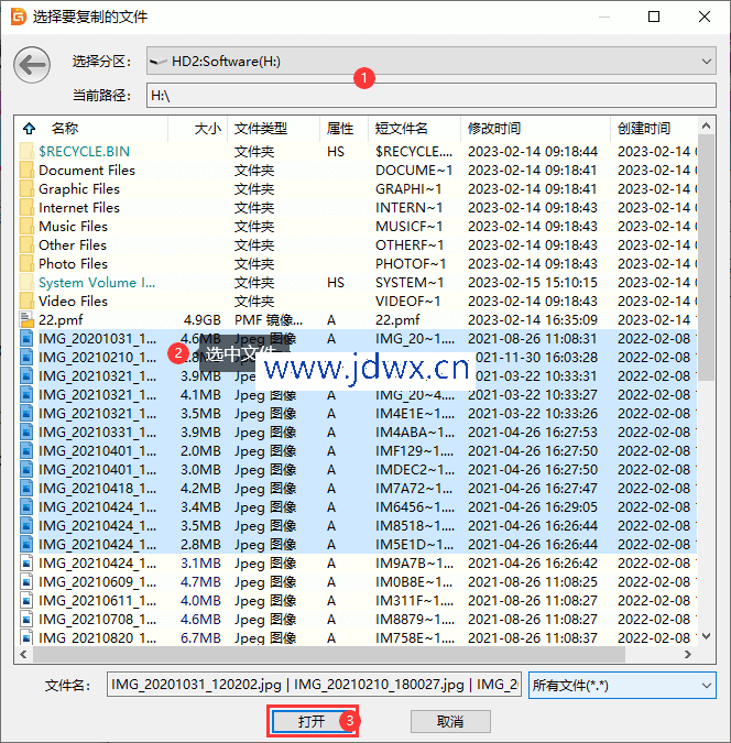

第二步、找到并选中想要写入到Ext4分区的数据,然后点击“打开”按钮。
提醒:选中文件的时候可以借助Shift键或Ctrl按键来选择多个文件或文件夹。
Windows读写ext4分区
提醒:向Ext4/3/2分区写入数据的操作需要将软件注册为“专业版”。

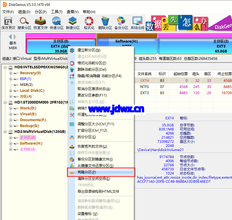

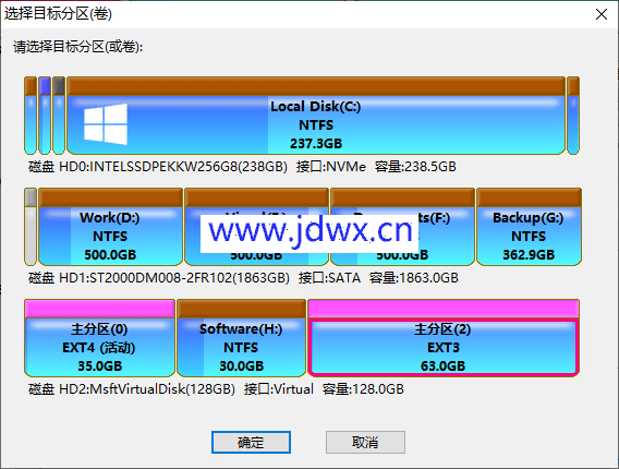

下面演示如何使用DiskGenius免费版克隆Ext4分区:
第一步、右击想要克隆的Ext4分区,然后选择“克隆分区”选项。
Windows读写ext4分区
第二步、选择目标分区,并点击“确定”按钮。
Windows读写ext4分区
