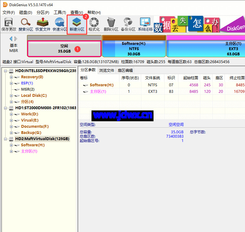

第一步、点击磁盘上的未分配空间,然后点击“新建分区”。
Windows访问ext4分区

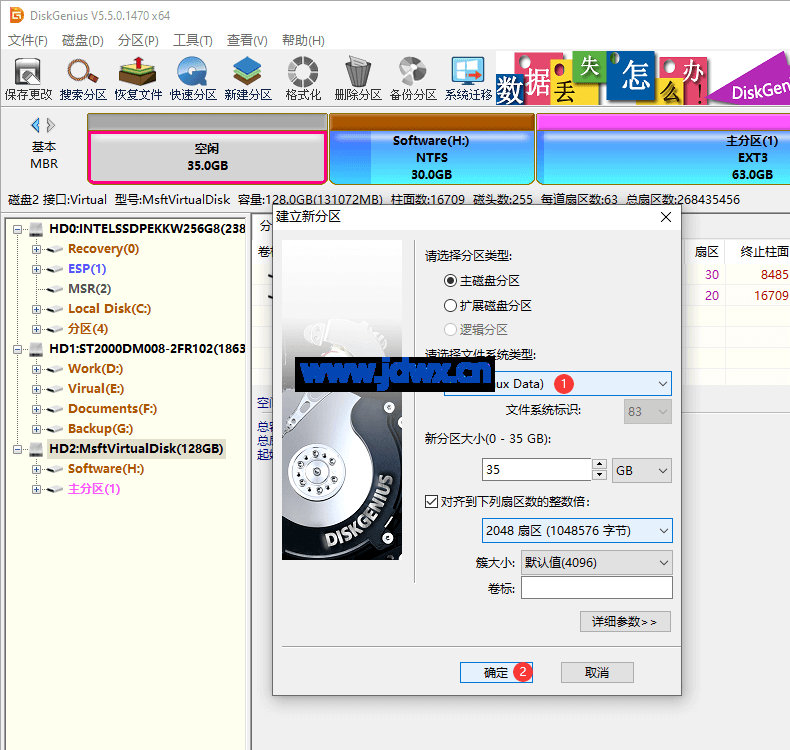

第二步、在弹出的窗口中,将文件系统类型设置为Ext4,然后点击“确定”按钮。
Windows访问ext4分区

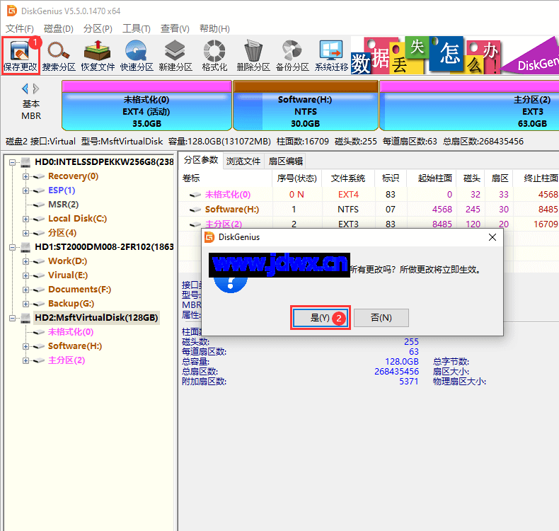

第三步、返回主界面后,点击“保存更改”按钮,程序会弹出下图消息框。确认无误后,点击“是”。
Windows访问ext4分区
第四步、再次点击“是”,程序立刻将新建立的分区格式化。格式化完成后,分区建立完毕。
Windows访问ext4分区
