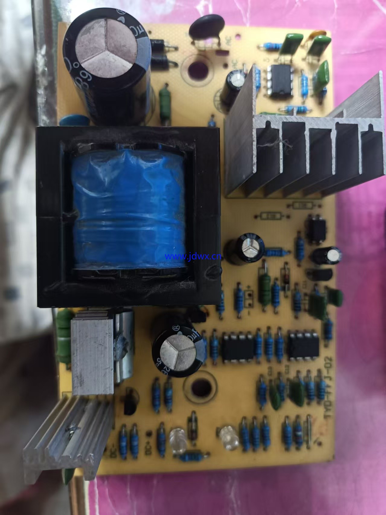

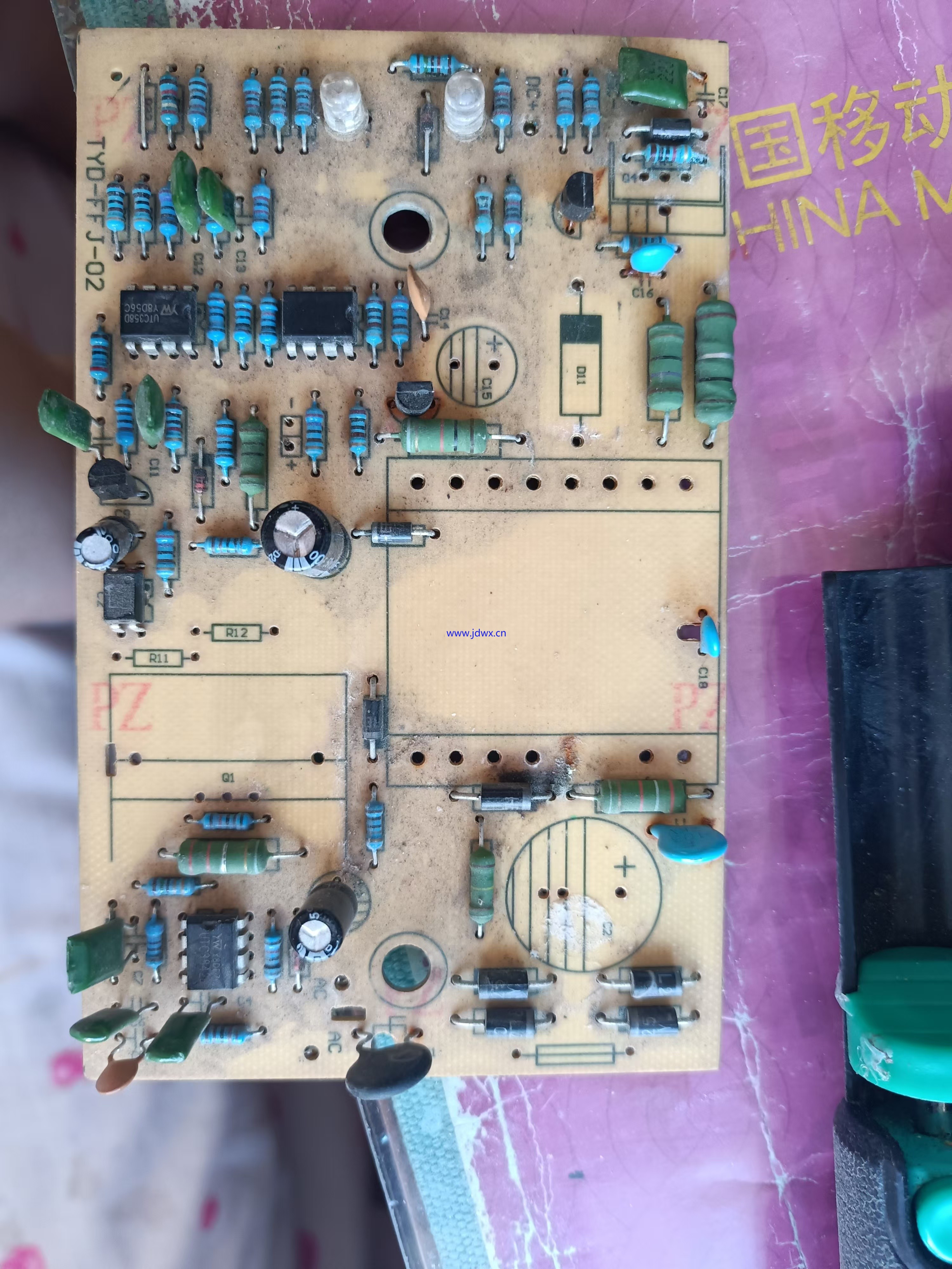

 这是今天搞的一个 电动车充电器   68V ~ 74V输出
想用它 改一个  24V   12V 两用 电池充电器
现在有个 DIP8 封闭的 芯片  型号被 打磨了
1脚   4脚  接 VCC电源
8脚  接 GND
是 单个 运算放大器?
还是 单片机?
哪位知道 请告诉我
上面有些数据   是空载 时候 测量出来的数据
经测试   改变 R55 (原2.2k)阻值  到 4.4k 时 输出 电压 48V     ,7.7k 时 输出 电压 29V   ,15k时  输出 电压27V
拆掉  R55    输出 电压还是 27V 左右

打磨掉字符的8脚芯片是单片机

电路图上不是标清楚了吗?UTC358D。双运放,也可以认为是比较器。但是,PCB上的那块无字芯片应该是一块8位单片机。你可以跑一下电路,参考相关充电器的电路图进行参考。
