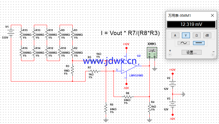

 刚刚看到有人问  5G 电阻 如何检测好坏   我想了一个测量电流的方法  只要电流与理论计算值相差不大,就可以认定 测试电阻是好的
因为是 5G 电阻   所以  测试输入电压 要高一些   535V    是 380V 三相交流电  整流 滤波后  得出来的    380V  *  1.414  差不多就是  535V  也就是 变频器里所谓的 母线电压
