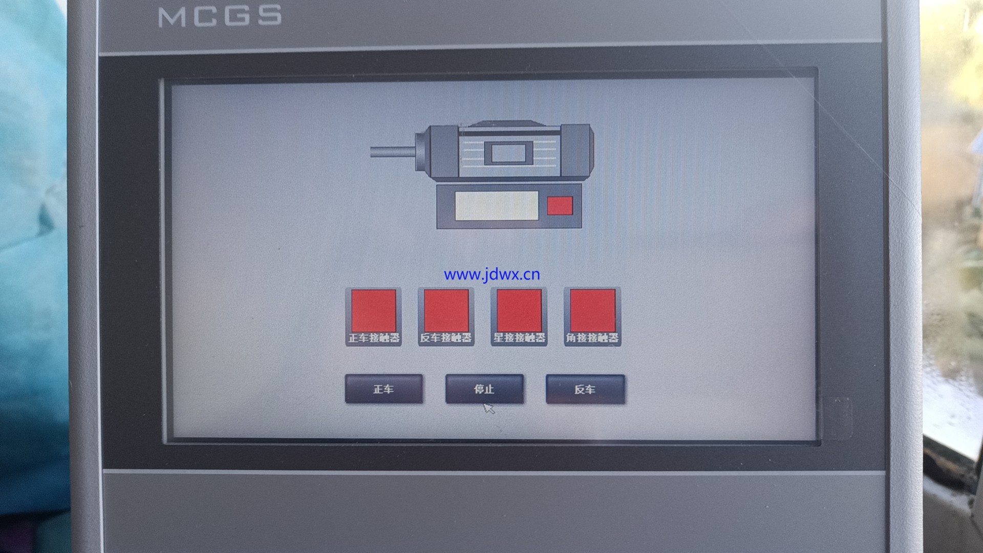

下载后在MCGS组态上运行效果如下图
停车时    电动机运行指示灯为红色   无运行显示

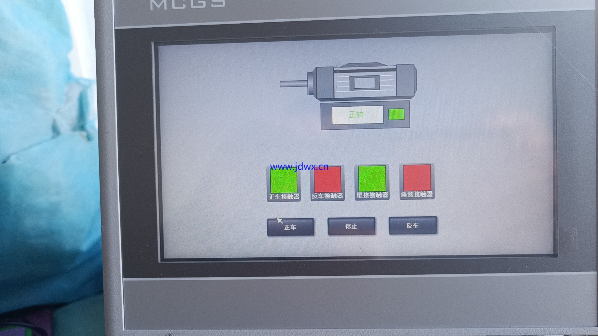

在触摸屏上 点正车 按钮   PLC  Q0.0   Q0.2输出高电平
正车接触器与星接接触器得电吸合 电动机以星接模式启动  电动机运行指示灯 为绿色   运行提示为正转    当电动机反转运行时,  运行提示为反转

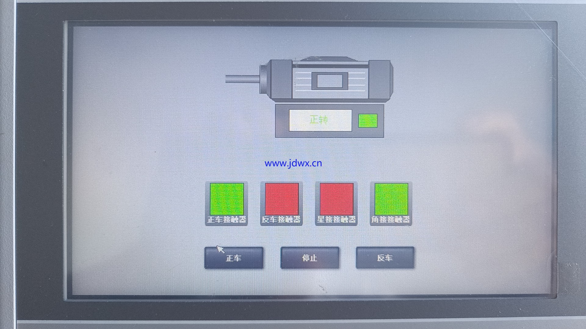

30秒定时时间到达后,PLC Q0.2 输出低电平   Q0.3 输出高电平
星接接触器失电断开   角接触器得电吸合    电动机以角接模式工作
