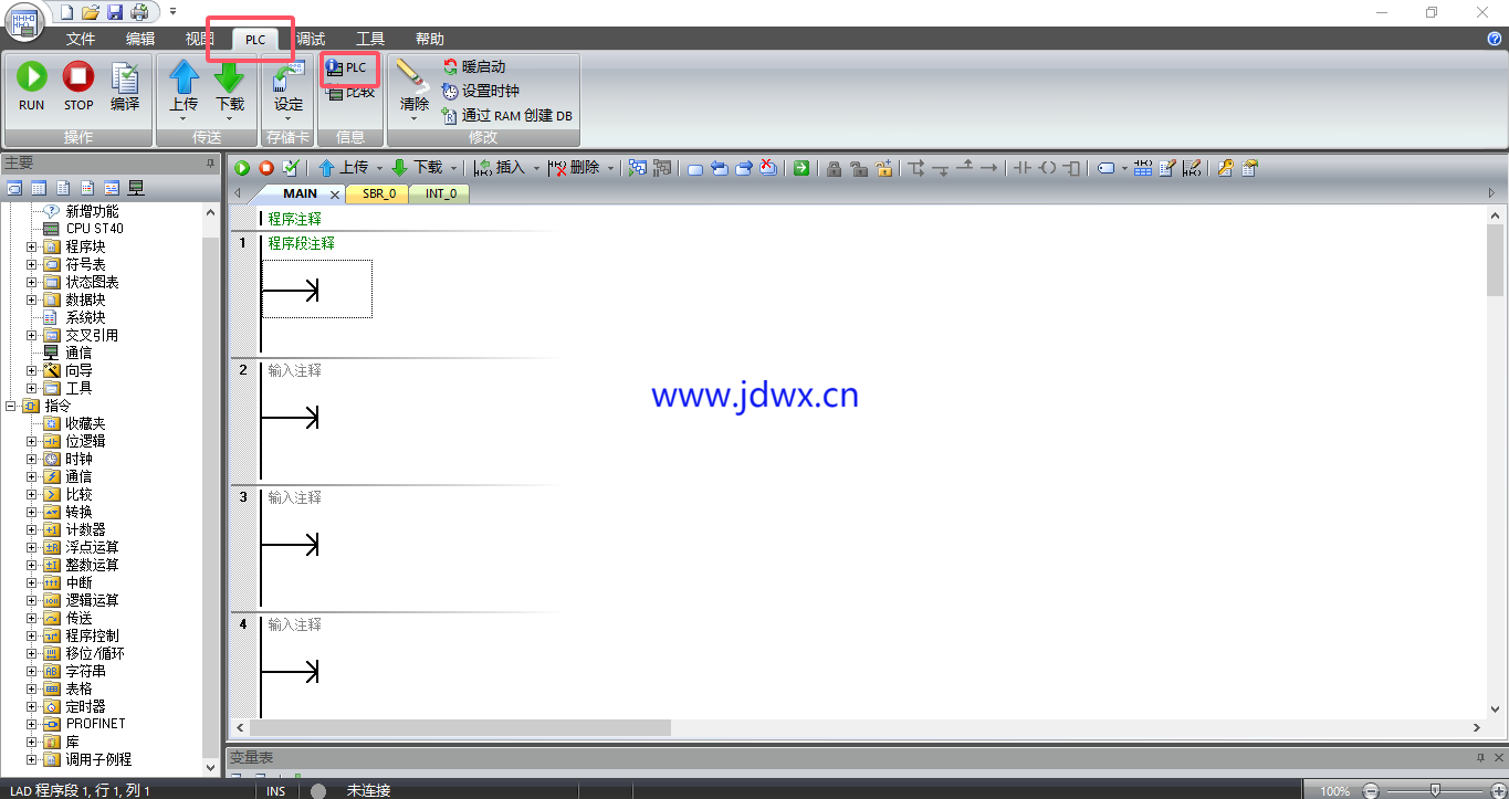

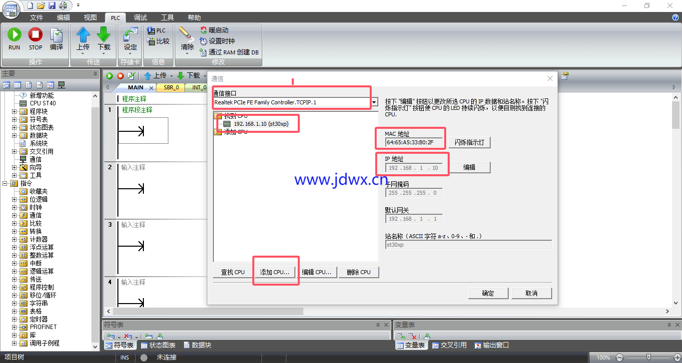

PC端程序  寻找连接PLC
写两个简单的程序块

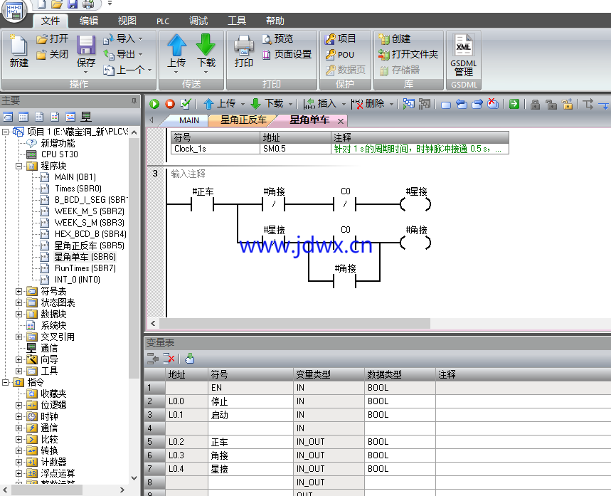

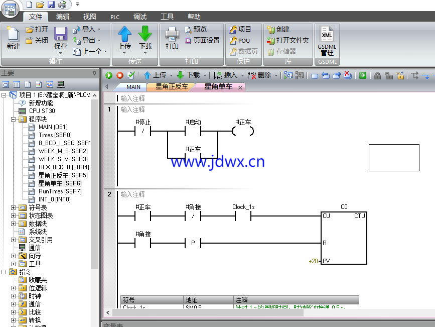

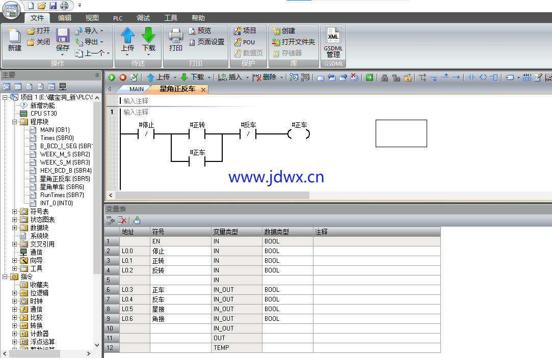

第一个程序块   星角降压启动
程序块

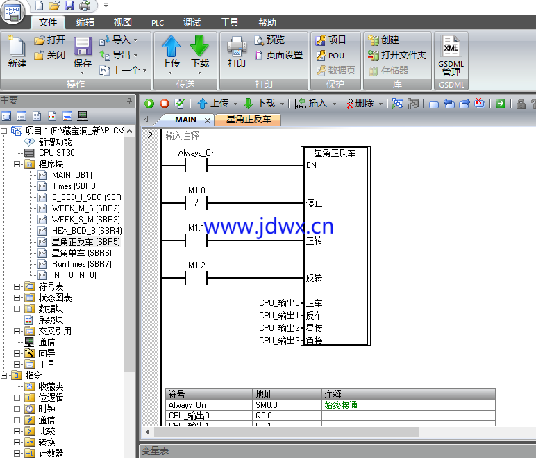

在主程序中 调用 程序块

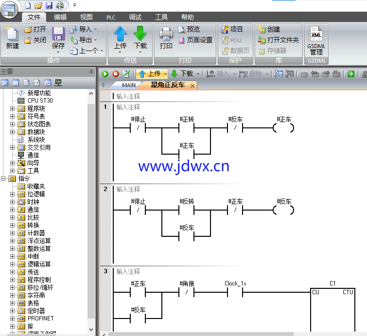

第二个程序块   正反车星角降压启动
程序块
程序块变量表

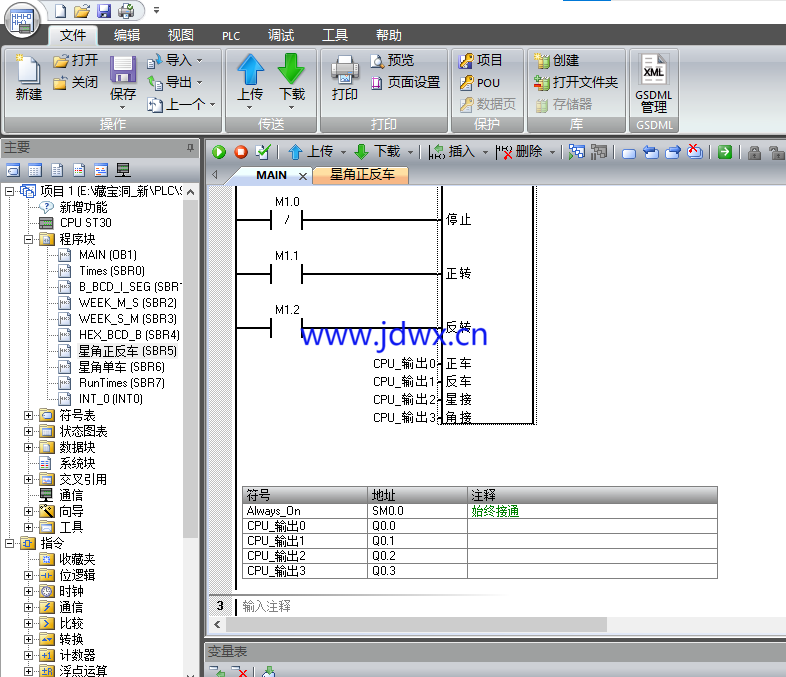

在主程序中,调用程序块
主程序变量表
