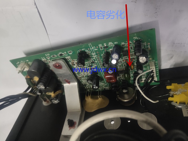

   低音炮喇叭输出有很大的沙沙流水声,且不受音量电位器控制。

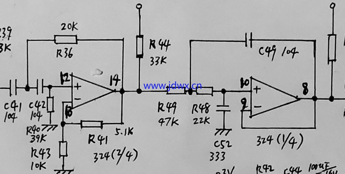

用电容交流短路法试验。用一个10UF电容将D类功放芯片TDA7498MV输入电容C20一端对地交流短路,但是低音炮喇叭输出的沙沙噪声基本不变。首先怀疑D类功放电路已经损坏,但还是决定再用该10UF电容再测试一下前置电路。将C51,C50对地交流短路,沙沙声略有变小。将lm3241/4)的C49对地交流短路,沙沙声变得很轻。将C49拆下,喇叭输出无沙沙噪声。将其换新后,喇叭输出又有噪声了。将高通电路lm3242/4)的输出脚14脚用10UF电容对地交流短路试验,喇叭输出沙沙噪声不变。将低通电路lm3241/4)的输入脚10脚用10UF电容对地交流短路试验,喇叭输出沙沙噪声消失。可见噪声还是产生在低通电路lm3241/4),测得R49,R48阻值正常。将C52,C49拆下,功放板输出沙沙噪声消失。将C52,C49换新后,喇叭输出的低音纯净,不再有沙沙噪声。
    分析:R49,R48C52,C49lm3241/4)组成二阶有源低通电路,全频信号经过R49,R48,C52低通滤波后输入lm3241/4)的10脚,lm3241/4)的8脚输出的信号(包括电路热噪声)经C49正反馈至R48,再经过C52对地滤波后,低频输入lm3241/4)的10脚。由于C52失效,不能将转折频率以上的信号(包括电路热噪声)滤除 ,使得lm3241/4)的8脚输出的信号(包括电路热噪声)经C49R48直接正反馈至lm3241/4)的10脚,造成高频自激振荡,所以喇叭输出有沙沙噪声。而此高频自激振荡的辐射能量较大,用一个10UF电容将D类功放芯片TDA7498MV输入电容C20一端对地交流短路时,喇叭输出仍有沙沙噪声,容易误判为D类功放电路故障,需要注意一下。

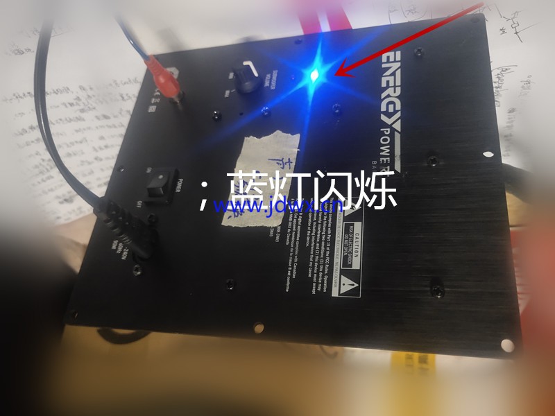

   功放板蓝色灯闪烁,喇叭无声音输出。

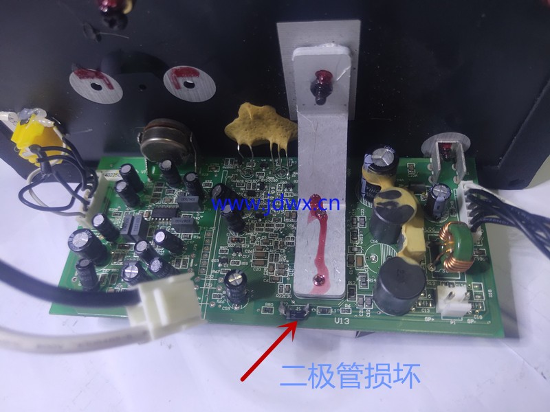

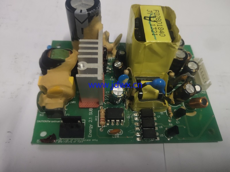

CT —无信号时,Q6使蓝色灯在正常情况下常亮。由于蓝色灯闪烁,测量5VSB电压,发现该电压不稳定,在2V5V之间跳变,而功放供电电压28V也有波动。首先想到电源板5VSB电路故障,测得电路元件基本正常,将5VSB电压的整流管D1330UF滤波电容换新,故障未变。再将电源板上易老化漏电的固定胶去除,故障仍未变。
   试着用同型号正常的电源板接至本功放板试验,发现故障现象一样: 5VSB电压不稳定,在2V5V之间跳变,而功放供电电压28V也有波动。测量功放板5V线路及PS/ON(STB)线路对地阻值基本正常。将功放板至电源板之间的PS/ON(STB)线断开。再测5VSB电压,发现其已经基本正常(在4.8V5V间略有波动)。由于电源板无PS/ON(STB)电压,电源板28V此时无输出。为防止功放板5V线路及PS/ON(STB)线路可能有问题,影响28V正常输出,保持功放板至电源板之间的PS/ON(STB)线仍断开,在电源板上将Q3CE极临时短接,强制电源板主电源工作。此时,供给功放板的28V稳定无波动。而功放板的蓝色灯又闪烁了,测得5VSB电压又在2V5V之间跳变了。

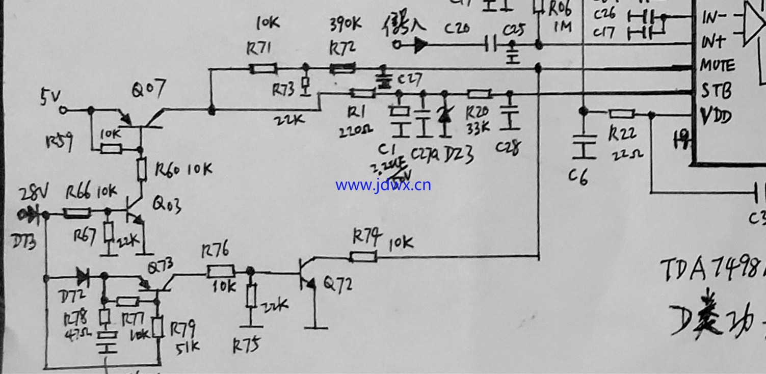

   暂且不管5VSB电压不稳,功放芯片TDA7498MV有稳定28V供应时,干扰信号输入端22脚的话,喇叭应该有干扰声输出。用万用表笔干扰C20,但是喇叭无声音。测得芯片20脚(STB,21脚(MUTE)端电压均为0V,这两个脚要高电平时,功放芯片才能正常工作。再测Q07C极为0VE极及B极均在5V2V之间波动。测Q03,其B极为0V。再测D73,其正极有28V,而负极为0V。断电测量,D73已经烧坏开路。由于手头无此贴片二极管,用一个IN4007普通二极管代换,再试听,功放板推动喇叭发出纯净的低音。
   将测试时改动的地方复原,再测5VSB电压,稳定在5V,功放28V电压,也稳定无波动。
   分析:由于D73损坏,造成28V无法供给Q03,Q73,使得功放芯片MUTE,STB电压异常,功放芯片不工作。也使得Q8由于无28V供电,其无23V输出供应给前置运放电路lm3244558。而5VSB不稳定估计是由于功放芯片及Q07等工作异常造成的。
