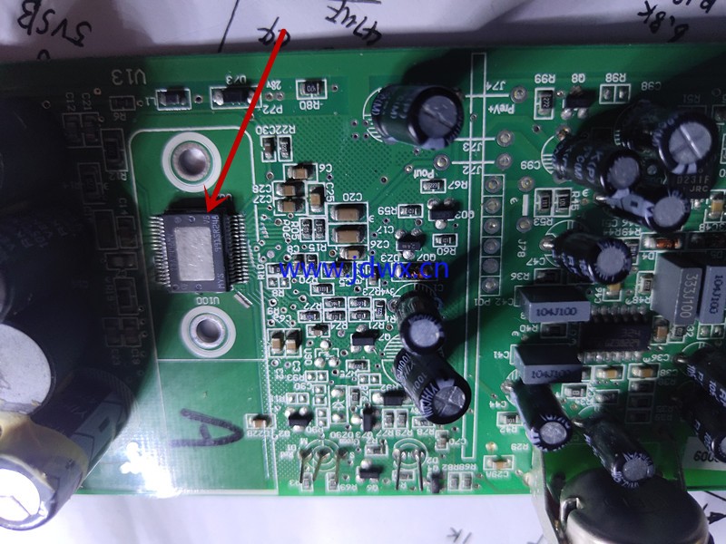

摘要: 笔者最近在淘宝咸鱼上购买到几个energy(加拿大能量品牌) power bar(回音壁)配套的无线低音炮功放板,现将对其的使用及维修实例记录如下,供大家参考。 实测电路图(如图所示) 1.电源板:5VSB电压由副开关电源提 ...

2.主板:来自无线接收板的音频信号输入运放lm3244/4)缓冲;经过音量电位器后再经过运放lm3243/4)缓冲放大,再经过运放lm3242/4)高通滤波,滤除极低频信号;再经过运放lm3241/4)低通滤波,清除中高频信号;得到的低音信号再经过运放45581/2)限幅放大,使得低音炮在大音量时不破音。(限幅电平由稳压管D5,D4决定。)音频信号再输入双100W功率的D类功放集成电路TDA7498MV22脚,放大后的信号从1617脚和1011脚输出信号推动低音炮喇叭出声。(芯片只使用了一个声道)。
 Q07,Q03与外围元件组成开机静噪电路,Q73,Q72与外围元件组成关机静噪电路。Q2D2指示芯片电路工作异常。来自无线接收板的CT—信号控制Q4,Q6D1指示无线接收状态。Q823V稳压电路。运放45582/2)输出中点电压(LM324的浮地),使得LM324得到相对于浮地的+11V供电电压。来自无线接收板的CT+控制信号经过R6通向电源板的PS/ON(STB)端子。
当无线接收板接收到配对的数字信号时,来自无线接收板的CT+端子为高电平,在功放板上此高电平经过R6PS/ON(STB)端。该高电平信号再加到电源板R21,使得Q3饱和导通,通过光耦使Q4Q5饱和导通,使电源芯片2脚经R34下拉到地,主电源芯片工作,电源板输出28V主电压供应功放板。

我用4欧姆的低音炮试听,中等音量下感觉不错。但是,在大音量(音量电位器3点钟位置),低音炮有打嗝现象,发光管D2也指示芯片电路工作异常。怀疑芯片过载,查看芯片资料,在此工作电压及喇叭阻抗下,芯片并没有过电流啊。查看推荐电路图发现,芯片SVR(供电电压纹波抑制)脚与22脚(信号输入脚)之间没有接R06。将R06焊下,但是故障依旧。
在大音量(音量电位器3点钟位置),低音炮有打嗝现象时:检测28V供电电压,发现此时该供电电压会瞬间跌落至6V并变动,而发光管D2也指示异常,估计是指示供电电压偏低。看来,该功放板大量流落咸鱼,是有原因的——其功放用的28V开关电源功率偏小。试着换用30V,150W开关电源供电,同等音量下打嗝故障消失。
喜欢大音量使用低音炮的读者,建议换28V主开关电源。而一般中音量不想扰民的读者,也可以不换28V电源。此低音炮板的咸鱼价格40元左右,有兴趣的读者可以去搜一下。

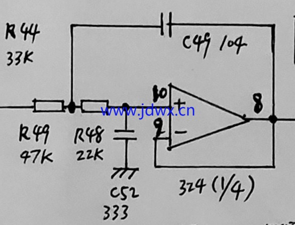

例一
音量轻:转动音量电位器,声音大小可调,但喇叭输出声音太轻。
输入音频信号,用并联耦合电容的方法试验。将一个10UF电容并在C40,C35,C39,C50,C51,C20等耦合电容上分别试听,每次试验的音量大小基本不变。可见上述电容性能基本正常。但试听中发现,低音炮喇叭输出的声音不是纯低音,而是还带有中高频的声音。于是重点检查低通滤波电路lm3241/4),测得R49,R48阻值正常。用万用表笔干扰C52时,有低频干扰声。干扰C49时,有沙沙高频干扰声。将C49换新,声音音量有很大提高,但是声音仍偏轻且带有一点破音。再将C52换新后,低音炮喇叭输出的声音恢复纯低音且音量也恢复正常。
 分析:C52略有漏电,使得输入lm3241/4)的信号衰减劣化,使得低音炮喇叭输出的声音轻且有破音;而C52,C49的劣化,也使得低通滤波失效,造成低音炮喇叭输出的声音不是纯低音,而是还带有中高频的声音。
