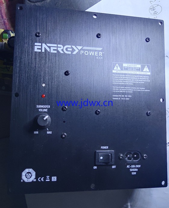

  笔者最近在淘宝咸鱼上购买到几个energy(加拿大能量品牌) power bar(回音壁)配套的无线低音炮功放板,现将对其的使用及维修实例记录如下,供大家参考。
实测电路图(如图所示)
1.电源板:5VSB电压由副开关电源提供。电源管理芯片是ICE3B0365J28V主电压由主开关电源提供,电源管理芯片型号不详。28V主电压的开关电源是否工作,由PS/ON(STB)的电平决定,其高电平时,28V主电压的开关电源工作。
