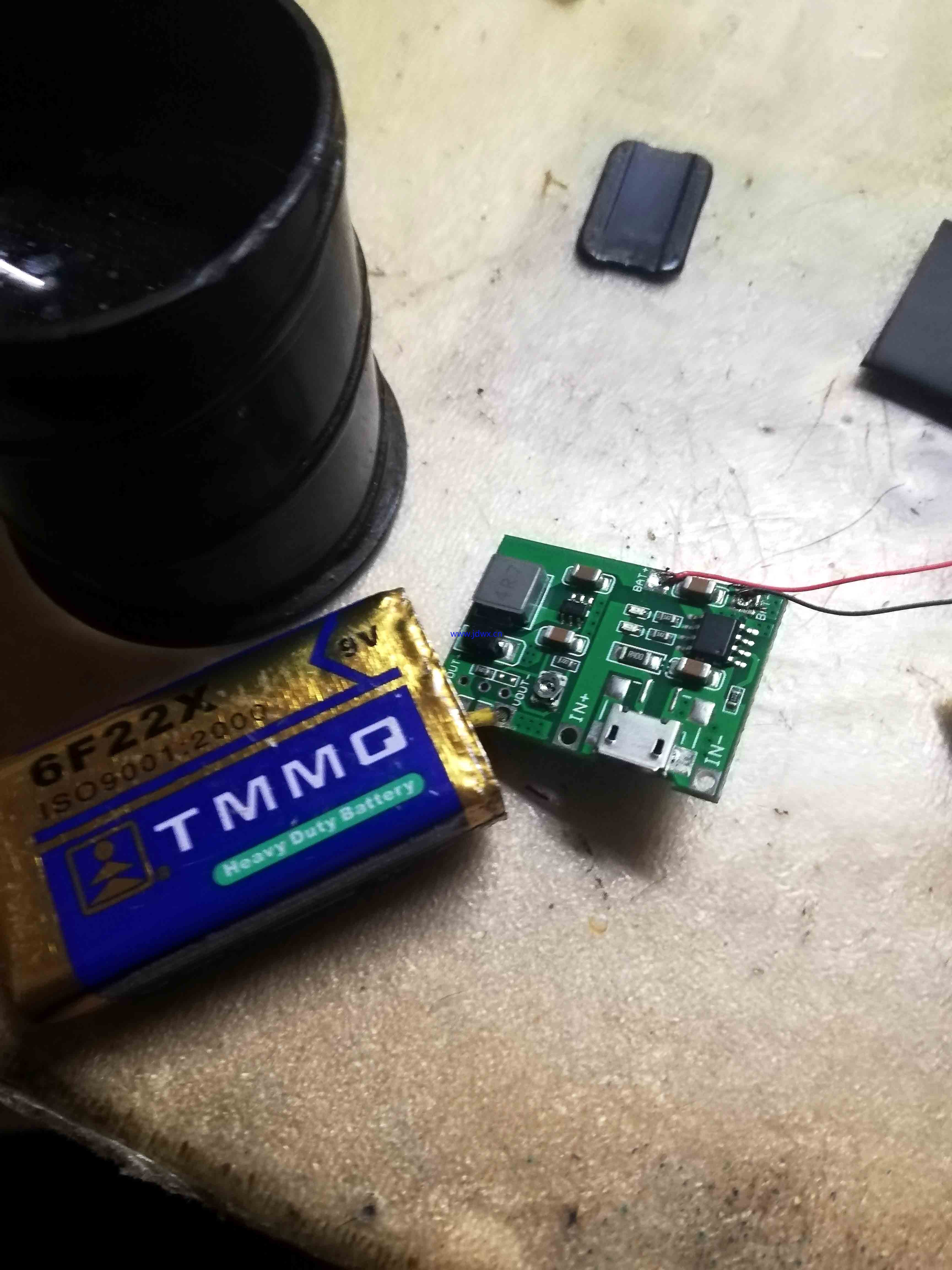

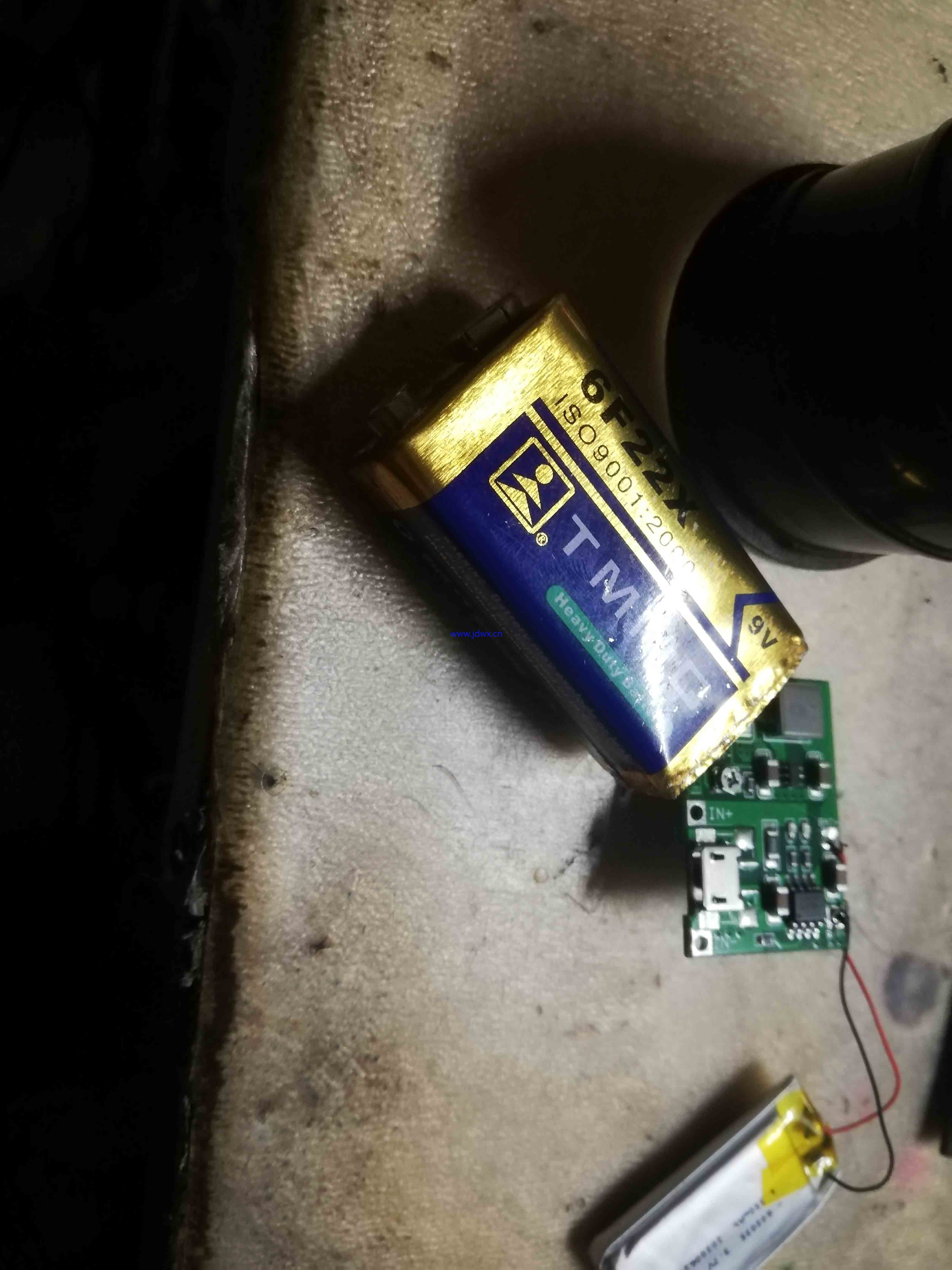

 前些年好奇,买了4块带充电的升压板,可以制作6-15V(甚至可以做22.5V的)。的积层电池的替代品。只不过,最初试了一个,对其性能有怀疑,毕竟,早年间,也做过很多9V电池的替代品如3个2032用抠木头安装的办法代替,最终不知道用多久,也有从北京地摊买的一大堆14505一次性电池,(水表电池)3个串联代替数字表9205廉价版的电池,毕竟里边有的是地方那个让我还增加了延时关断功能,挺好的,结果一组电池还没用完,一天早上在门市睡觉,有人叫门修个三轮,修完也没收钱,进来继续回笼觉,睡了一会突然想起,那表拿回来没有啊?是不是放在窗台上了?一检查果然,屋里的桌子上没有,再出去,窗台上也没表了,夏天的这个时候,6点,正是满街过人的时候,谁知道是车主丧良心,还是路人顺走的,所以,没法判断这种电池能用多久,至于焦耳小偷,升这么高,效率太低,不稳定,还影响表的精度。关键是,不用的时候,自放电不可忽视,这是我最担心的,同样的疑虑也存在于这块板子上,所以,最初就测试一下然后再次封存了,前一阵,先后买了两块c口的9V充电电池,一个很轻只有17g标称550MAH肯定虚标,另一个稍微沉点,标称1200MAH装表倒是都能用,7月26号买的那个用到8月上旬,前后不到半个月,实测输出还是9V上下,感觉还行,于是,想起自己还有板子要不然,改一个试试,所以,找了个坏电池(其实本来从海鲜市场买的十块钱2节的过期的带包装的GP9v镍氢电池,结果到手真正过期,充电没电流,放电没电流,只有电压只好认倒霉,人家说了,什么也不保,谁让咱图便宜呢。可是,真不知道买回来放哪了,想利用这壳子是不可能了,所以只好随便找个壳子改造。一番粗糙工具加工后,侧面开了个充电槽,正面开了个指示灯观察孔,电池扣那边灌了热熔胶用断尖的T12深度加热确保粘得牢,防止它下沉,然后,将电池扣线,350MAH的从电子烟拆的电池的线都焊上,给这个板子套上18MM的热缩管,将充电口和指示灯位置开孔,装入壳子后,加下盖,终于搞定,只是下盖收口不美观而已,从8月14【照片的生成时间】到今天9月4,前后20天了,使用效果很好,没任何不适,证明自放电很小,很满意),

引用 幽浮欧 2024-10-23 00:02
满江红: 不知道升压板的功耗和效率高不高
如果需要大电流,那输出就会降低,但是比起干电的短路都出不了多大电流来说,这玩意可以输出1A多,但是电压就是锂电电压了,

引用 热心助人 2024-9-25 23:28
这类电源,还是用两块电池串联比较好。但楼主的经验值得学习。
