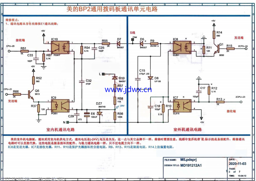

美的BP2通用拨码板通讯单元电路图

摘要: 美的BP2通用拨码板通讯单元电路图美的室外机电脑板,通讯采用室内机供电方式,通讯电压是(-24V),电压是负压,这一点与其它品牌不一样,维修时需要注意。线路中室外机带星标示的是易损配件,维修通讯电路时可以直接代 ...
 美的BP2通用拨码板通讯单元电路图
电路时可以直接代换,这些电阻是极易损坏的配件。与格力通讯电路一样,只不过电流方向不一样。
IC8是发送光耦,IC7是接收光耦,R11、R10是保护光耦损坏的分流电阻,R9、R13、R15是限流电阻,R14上拉偏置电阻。
