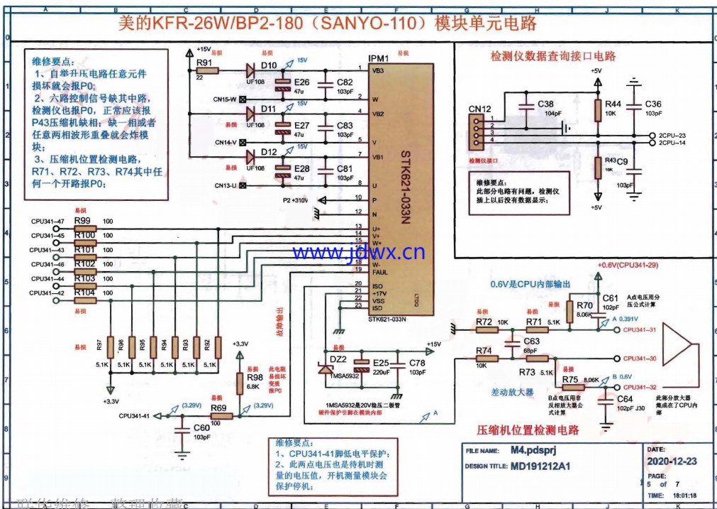

美的KF R-26W/BP2-180(SANYO-110) 模块单元电路图
2024-8-26 09:16| 发布者: 开心| 查看: 407| 评论: 0
摘要: 美的KF R-26W/BP2-180(SANY O-110) 模块G单元电路o维修要点:1、自举升压电路任意元件 损坏就会报P0;2、六路控制信号缺其中路, 检测仪也报P0, 正常应该报 P43 压缩机缺相;缺一相或者 任意两相波形重叠就会炸模 块 ...
o
维修要点:
2、六路控制信号缺其中路, 检测仪也报P0, 正常应该报  P43 压缩机缺相;缺一相或者 任意两相波形重叠就会炸模  块;
3、压缩机位置检测电路,
R71 、R72 、R73 、R74    其中任
何一个开路报P0;
