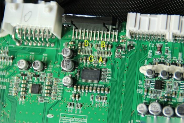

直接代换,把原来的用热风枪吹下来,再把7850焊上,25脚也焊上了,因为是空在那,没有接任何电路。
第一次试验是在ABCD4个电容上并了0.1威马电容,因为那是前门的左右声道,每个声道用两只电容,检查无误后上车试验,问题来了!!右车门喇叭声音严重失真,左边的我没注意,我是坐在右边弄的,以为碰到了传说中的自激现象,再次拆下来,这回得在办公室试好了再上车,要不太麻烦了。可是这块板没有输出的8个或16个电容啊,有关自激的帖子都看了,也找不到原因,苦脑了两天。(这两天我用回原CD).
后来用放大镜仔细检查,发现是焊电容时把A那里和旁边的电容焊短路了,处理后再试机,这次在是桌子上试,上个接口图。
把线接好后,开机,不失真了,但高音不怎么满意,干脆把输入那8只电容全去掉,把威马电容跨接到7850上,把中间那部分虑波电路甩掉。
再试,高音好了不少,只能这样了,我是用两只低音炮的喇叭试的,要想听实际效果还得上车试。
电容焊好,用硅胶固定一下。
只用了一只大电容,实在没地方放,用硅胶粘在那里,把线从电路板上的孔引出来,最后焊到电路板上,和原来的大电容并联,最后那步忘记照了。
效果:装好后,怀着忐忑的心情开机,找到原来爱听的DJ........激动了一下,效果相当不错,高音清晰低音浑厚有力,基本达到原车1.3CD的效果,但如果仔细分辨的话,还是差一点点,满意了,没白折腾。
