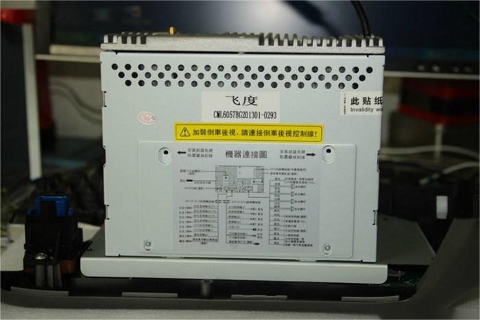

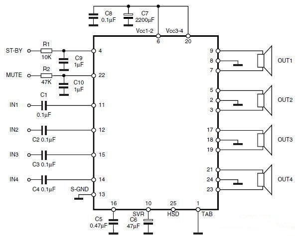

原车带的1.3CD虽说不好看,但音质刚刚地,我满足了,我虽然不是发烧,但我也不是对音质一点要求没有那伙的,比如家用电脑的低音炮,那声音难听死了。但换了众宏导航后,音质差的太远了,高音上不去低音下不来,原来爱听的DJ变得枯燥无味,所以我开始琢磨改善一下音质,也问过别人,有老司机说加功放,功放我肯定是不想加,理由:第一不是功率不够,我是嫌音质不好,第二加了功放还要考虑换喇叭,原车带的喇叭已经不错了,不想换,再说也不想花那个钱。第三加了功放后整车多拉了不少线,还得专业人员才能装出好效果,飞度电瓶也不大,存在一定的安全隐患。所以在网上找升级功放IC的帖子,都说换了还是有效果的,就是换7850后一般都会自激,这个得注意了,先查看了7388和7850的基本电路,是一样的,应该可以直接代换。在某宝买带板的7850也到货了,同时买了4只威马0.1/63V电容和两只50V10000VF电解电容,用来提升音质。开工。
看字标和外观应该是原装的,用万用表测3、5脚,阻值是2.9K左右。
众宏先亮下像
